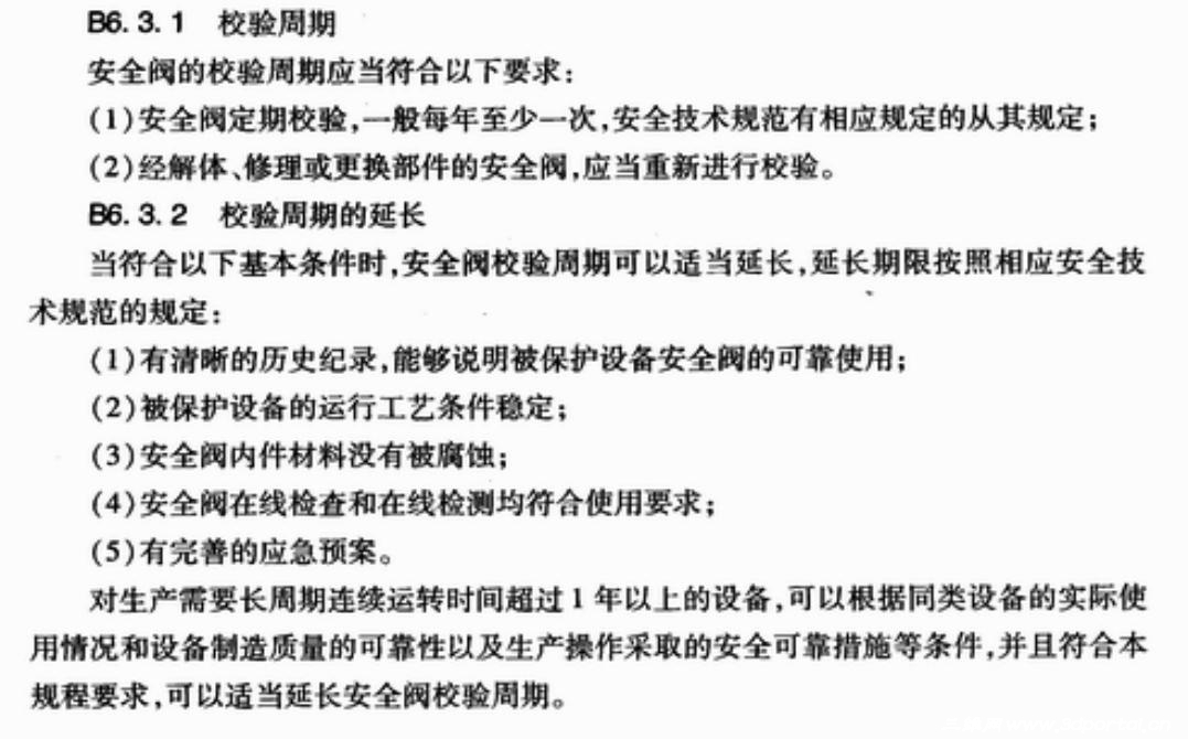

      TSG ZF001-2006中安全阀一般实行定期检验,但是到了检定周期,安全阀无法实现离线检验,申请延长检验周期中间有一条要求:安全阀在线检查与在线检测均符合要求,请问,如何实施在线检测?
! _  N7 G0 V' G( m% F' w4 s& V      还有就是校验周期的延长B6.3.2中有5个条件,这5个条件要全部满足才能申请延长吗?还是满足其中的一部分即可。

应该是5个条件全要满足
8 {: d  E$ u1 X+ w% a在线检测我也清楚,不行就去问下TS的人吧

 楼主| 发表于 2010-5-18 20:12:10 | 显示全部楼层 来自: 中国陕西榆林
既然又是需要特检所来检定,那么申请延长检验周期是几条全部都满足?还是部分满足?, [# s  r$ y3 O1 O& u
既然已经在线检测了,还需要离线校验吗?
发表于 2010-5-20 08:06:09 | 显示全部楼层 来自: 中国北京
在线检验是需要特性的检验设备才能实现的,如果在线检验了,应该不用离线了,两者的目的是一样的
发表于 2010-5-26 15:13:46 | 显示全部楼层 来自: 中国浙江宁波
在线检验和离线检验效果是一样,只是在线检验需要特种设备。因此在线检验取费要高一些,尽管如此能够离线检验的尽量离线检验。只有再没有备用安全阀,且不能停机而又到了必须检验的情况下不得已才在线检验。我们这里重要压力容器都至少有两只安全阀,一般压力容器的安全阀前还有爆破片。有爆破片存在的情况下临时拆开安全阀还是比较有保证的。
