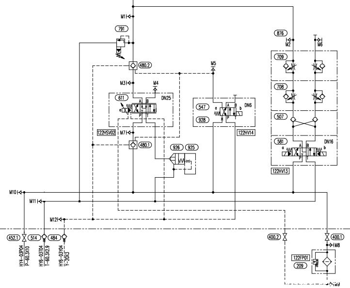

如图,是一个控制柱塞缸上升的液压阀快原理图,下落靠自重,走伺服阀。我想知道,一开始伺服阀得电,处于一个开口度,如果400.1和400.2关闭,也就是伺服阀的先导控制油关闭,那么伺服阀应该在什么位置?在左位、中位还是右位?如果一开始伺服阀得电,处于一个开口度,突然掉电,伺服阀应该处于什么位置?如果突然电也掉了,控制油路也断了,伺服阀应该处于什么位置?

如果伺服阀是弹簧复位,当先导压力油失去时,阀芯是应该回中位吧,有没有用过伺服阀的高手给解释一下。

个人感觉应该回到中位,最起码应该起到一个安全保护的作用。我们单位的伺服阀为EMG,也是回到中位,停电后紧急停止。

在中位安全位置。。

看你图上是弹簧复位的,断电,控制信号建立不起来的话,都可能使阀芯恢复中位。

一般伺服阀都有保险位置的,查查样本吧

都是会中位,但不排除你的伺服阀有较大的零偏,此时就可能有开口了
