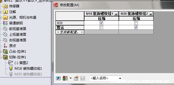

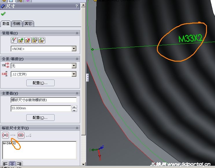

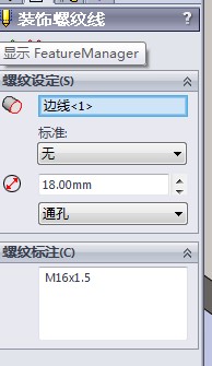

本人在配置零件时,需要对M18X1.5,M22X1.5,M27X2,M64X3,M200X4.....的螺纹进行配置,本人用装饰螺纹线的尺寸上进行标注尺寸文字,分别对不同的零件配置M18X1.5,M22X1.5,M27X2,M64X3,M200X4.....等等螺纹,可是在下列情况下会把不同的螺距变成一样的(当前显示的配置比如,当前显示的是M33X2,其他的M22X1.5,M64X3,M200X4的螺距都变成了M22X2,M64X2,M200X2), 5 _( x& \! i: L, |! b
1,更换当前配置零件的材料的时候。
8 x% D0 m! R9 Y4 I3 ~( i& T+ A2,在进行标注尺寸文字的文字框里输入陌生的文字(没有输入过的文字的时候)) I" o7 }. v: k. t! R
  以上两种情况都会出现,幸亏发现的早,没有造成什么损失,要不然出了工程图(输入模型项目)后,没有注意的话,螺纹配不上的话,后果不堪设想,不知道是不是盗版的原因,还是软件本身的BUG。请前辈们看一看,有什么好的办法解决类似的问题。外螺纹也是的,不知道大家是如何配置非标螺纹的。
发表于 2010-5-12 20:19:47 | 显示全部楼层 来自: 中国上海
我觉得是,因为你后面的螺距是手工输入的,只有前面的直径是系统自己生成的。所以在配置变更时SW就只更改了系统生成的尺寸,你后面附加的螺距它是保持不变的。
