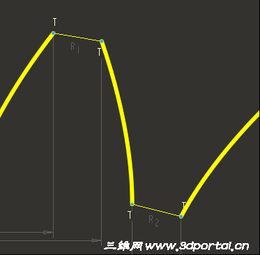

[求助] 高手进来帮帮忙!pro/e草绘-数据来自文件之后,草图变形
发表于 2010-5-12 16:38:17 | 显示全部楼层 |阅读模式 来自: 中国山东济宁

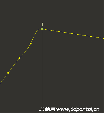

  _9 Y8 {+ d+ q5 A' P' J在CAD" F4 {6 Y# E9 x
中,用插件画出来齿轮,存成DXF格式,在pro/e中,选择草绘,数据来自文件之后,图形变形了。我发现pro/e给自动约束的相切了,各位大侠有什么好办法解决这个问题?

发表于 2010-5-12 17:06:54 | 显示全部楼层 来自: 中国江苏徐州
可以修改变形点的尺寸。
发表于 2010-5-12 17:37:34 | 显示全部楼层 来自: 中国广东佛山
最好是用插入-外部数据文件,这样进来的一般不会变形

发表于 2010-5-13 10:53:32 | 显示全部楼层 来自: 中国河南郑州
不要在草绘中打开,直接打开DXF格式就可以了,是曲线方式的不会变形,然后在草绘一下,拉伸就OK。
