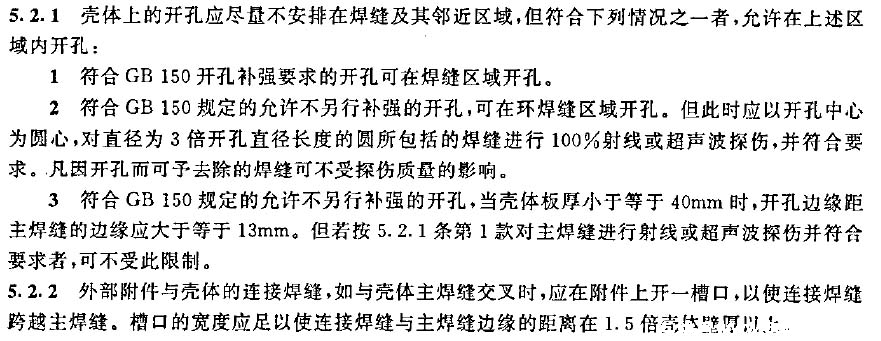

请问压力容器上接管的开孔位置有什么要求,是否可以开在焊缝上,哪个标准上有规定?

可以开在焊缝上,100%探伤检测即可。

可以开在焊缝上,但应按GB150-1998第10.8.2.2 c)条的规定在以开孔中心为圆心,1.5倍开孔直径为半径的圆中所包容的焊接接头进行全部无损检测。

HG20584中5.2就焊缝区域开孔有要求

环缝可以,开了做个100%检查;纵缝最好不开。涉及到受力问题,你可以看一下关于受力分析方面的书籍

怎么说呢,标准上确实没有明确规定不得开,但是显然还是要尽量避免。毕竟开孔后就要进行焊接接管,这显然是不利的。% @: r/ S9 x5 n  |% y. Y% f
但是如果由于工作失误或结构原因不得不开,可以进行100%的探伤。
6 V& @+ b* h' x* e- o& ?另外,本人对GB150-1998第10.8.2.2 c)的理解并不是认为该规定意味允许或推荐焊缝开孔的做法。我认为该规定是考虑到由于开孔焊缝距离其他焊缝比较近,热影响区域可能会重叠因而要求1.5倍直径内的焊缝进行探伤:这并不意味着开孔在焊缝上,只是意味着在开孔附近存在焊缝而已。
发表于 2010-5-22 14:35:49 | 显示全部楼层 来自: 中国河南郑州
关于焊接接头上的开孔在罗嗦几句:
: z" I9 m  d  t5 h根据标准HG 20584-1998 的相关规定,相对比较明确,供楼主参考:
