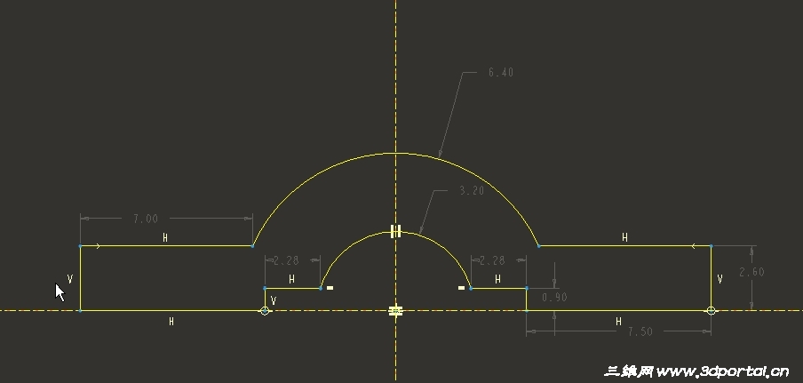

发表于 2010-5-12 19:19:42 | 显示全部楼层 |阅读模式 来自: 中国浙江嘉兴

发表于 2010-5-12 19:48:06 | 显示全部楼层 来自: 中国湖南株洲
你把图中的弱尺寸修改成强尺寸就行了,
7 q- D5 ], n5 I& J7 Bproe草绘中如果出现多余尺寸,会自动提示的!!
kevin_pcac + 2 技术讨论
发表于 2010-5-13 08:31:54 | 显示全部楼层 来自: 中国广东东莞
当已有尺寸唯一确定图形形状时,任何新增的尺寸标注都是多余尺寸。草绘里面系统会提示尺寸冲突的,你的草绘中很多都是系统自动生成的弱尺寸,与你要标注的尺寸会有出入的,把相应的尺寸标注上去,直到没有弱尺寸为止,这样尺寸链才能闭合。
发表于 2010-5-13 09:32:45 | 显示全部楼层 来自: 中国河南郑州
灰色显示的都是弱尺寸,这个尺寸是没有加强的,会随着一些图形变化,所以要点亮这些尺寸,才能起到固定草绘图形的目的。
 楼主| 发表于 2010-5-13 22:57:29 | 显示全部楼层 来自: 中国浙江嘉兴
2# zmorphis
7 o" l% A, C1 G

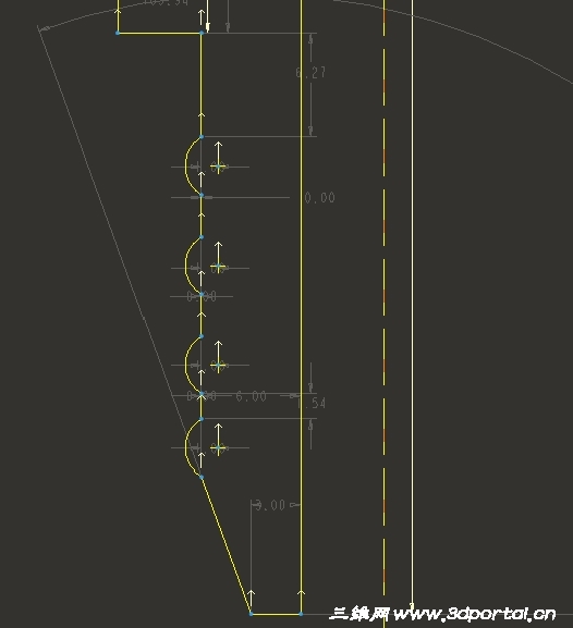

' V& x$ Y1 [# @5 }5 A# z3 w$ e0 g  n我想问题不是把弱改强,这个我也知道。只是有些尺寸看似合理,但还是多余的,是可有可无的。那怎么办呢,就说上图中有些标着“0”的尺寸,这个应该算多的吧,那怎么去解决掉呢,通过约束可以吗?如果可以,那应该怎么去约束呢?
 楼主| 发表于 2010-5-13 23:07:25 | 显示全部楼层 来自: 中国浙江嘉兴
4# 19829
5 D: s5 E& V1 y0 o# Y+ a; I5 [$ @
4 H$ a  h& ]$ V: O呵呵,好像没说到重点的呵,不过还是很感谢!
发表于 2010-5-14 06:10:21 | 显示全部楼层 来自: 中国陕西西安
有弱尺寸表示图形没有完全约束,需要强尺寸和约束关系直至完全约束为止。
发表于 2010-5-14 06:12:28 | 显示全部楼层 来自: 中国陕西西安
2# zmorphis  : ^3 e& O7 L, ~+ u# P. l/ x$ A
1 \  h+ E( f/ v7 i! V! H0 |3 F7 I" Q
我想问题不是把弱改强,这个我也知道。只是有些尺寸看似合理,但还是多余的,是可有可无的。那怎么办呢,就说上图中有些标着“0”的尺寸,这个应该算多的吧,那怎么去解决掉呢,通过约束可以吗?如果可以,那应该怎么去约束呢?: W: b0 ^7 J8 o0 K0 A$ V5 ~  c4 o0 H
koko114 发表于 2010-5-13 22:57 http://www.3dportal.cn/discuz/images/common/back.gif
+ l0 s& @7 ]2 K' ?" n7 m- m, P标注为“零”的尺寸需要进行约束关系啊: e5 T) H- I% w5 U2 ~- X- @
不进行约束当然会出现啊
发表于 2010-5-14 09:19:58 | 显示全部楼层 来自: 中国广东东莞
2# zmorphis
  r6 m$ [. o1 g8 p& c$ z; L- ]( Q3 ]1 D9 \; L
我想问题不是把弱改强,这个我也知道。只是有些尺寸看似合理,但还是多余的,是可有可无的。那怎么办呢,就说上图中有些标着“0”的尺寸,这个应该算多的吧,那怎么去解决掉呢,通过约束可以吗?如 ...% _* h1 D& ]/ E$ _# A7 y' X9 C$ M
/ l/ J3 b  }2 U: U( S8 d
0 S# Z! p2 x) T% D1)尺寸链必须是闭合的,PROE草绘中会自动生成闭合的尺寸链,所以是不会有多余尺寸的,而且当你标注出现多余尺寸时,系统也会提示。但系统生成尺寸链并不一定是按你的想法进行,它有其自身的算法。# I4 L) u- o- n0 h8 K! l  R
2)你所认为的多余尺寸,是你还没有对图形进行合理的标注所致。比如说系统默认标注两根直线的距离为0,你就可以知道是重合了,假如你去掉了这个“0”的标注,其中一根直线没有了定位,你凭什么去认定这两根线是重合的呢?凭肉眼么?所以这时你是不是需要用一些其它方法进行说明呢?比如说约束。
5 C1 \* K3 B( S# I, J3)你可以这么看:尺寸和约束是一样的,都是标注的一部分,目的是为了唯一确定图形的形状结构。当你有足够的尺寸和约束确定图形结构时,是不会出现你不愿意出现的“0”尺寸的,而判定标注是否足够的依据就是弱尺寸存在与否,所以你需要把弱改强。
$ _% f" m' x& M) G" ~! ]4)约束的使用要根据情况,可以多练一下,用多了就有经验了。
