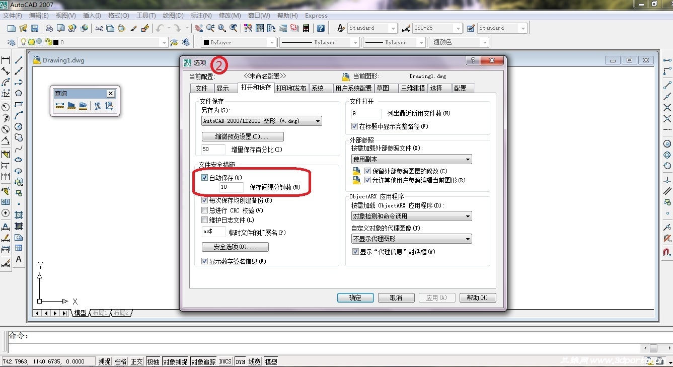

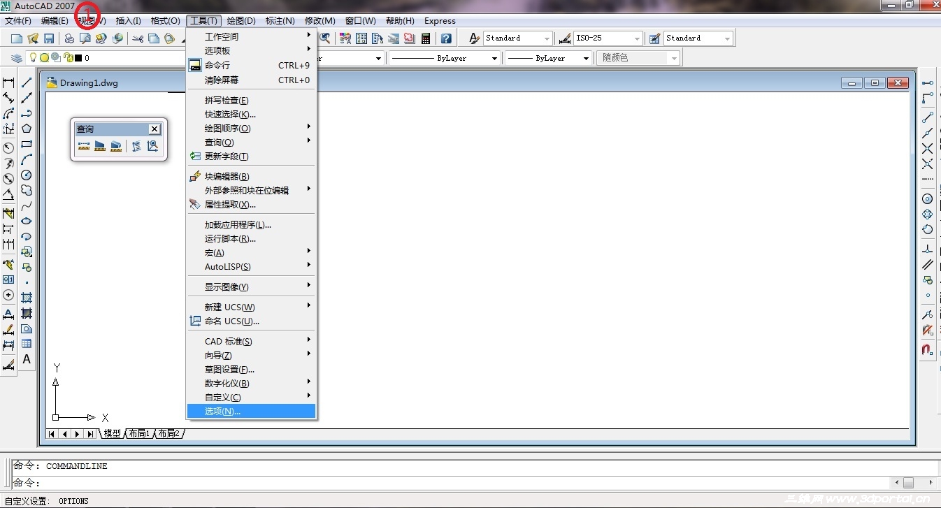

保护办法:先通过“工具→选项→打开和保存”中找到“文件安全措施”,选中“自动保存”。如果文件坏了就把备份文件的后缀名改为DWG替换坏的文件即可。

本帖最后由 noname2010 于 2010-5-13 09:05 编辑   P4 m% b& N$ o# e" {6 ]
. ~7 P2 H* p) ?+ j1 ~针对二楼,做个贴图,希望喜欢!
