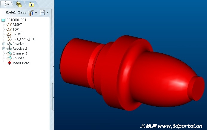

PS:所做的part文件是pro-e5.0版本!
- m9 I0 B1 d6 p' hmc数车编程本是不用做3D图档,直接可以在AutoCAD完成,为了让大家更加醒目,才做了3D!以便后面做出来的刀路效验之用

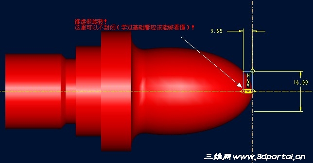

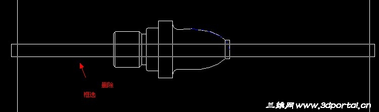

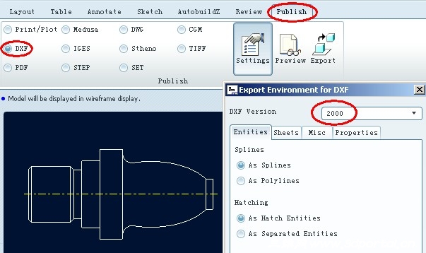

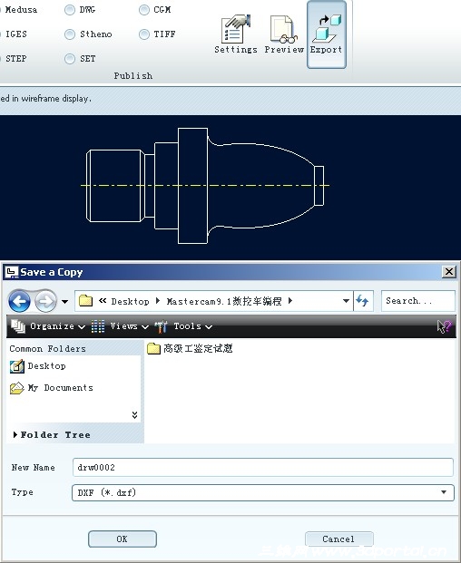

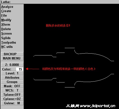

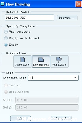

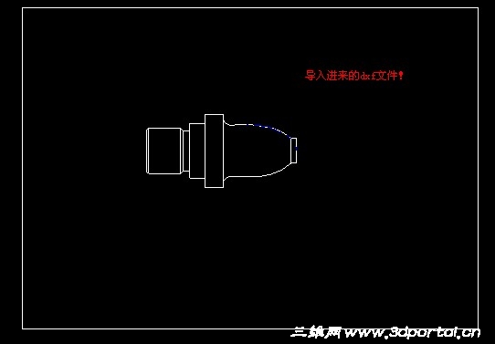

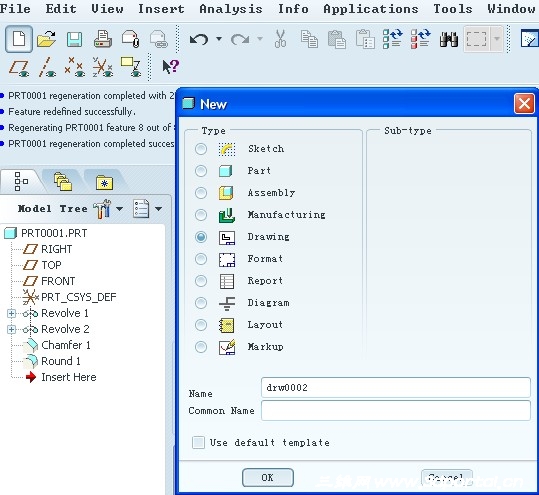

将proe的工程图转换为AutoCAD的格式文件格式便于读入MC中,可以是dwg格式,也可以是dxf,推荐dxf格式。6 k( u) ]1 c1 _6 R( Y
3 E* \" K* c- x. X9 n4 d
这里说一下,为什么我要标注尺寸,可能有些人不理解我这样做!我们知道在很多时候,上面给我们的图是标注了尺寸的,而我们编程的时候是不需要这些尺寸的(包括注释,形位公差等),所以我们需要删除。8 t+ |) m9 ]- P. [% l! A1 ?" i7 }1 U8 a
1)可以在proe中先删除了再倒入mc中0 p. M! Y0 A" h  U) v
2)  也可以不删除在导入文件的时候把尺寸过滤掉

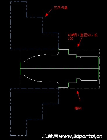

材料:45#

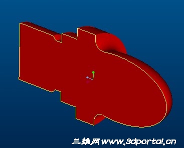

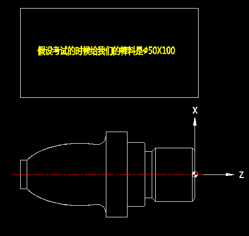

11111.jpg 5 O( i6 q& ^* K& Z
6 @) y& h' D) p! o6 r' Z延长出去,即从延长的部分开始起刀。避免刀具直接接触端面,安全点,你不要小看这一点哦,很多朋友不注意这些细节。。; I/ [# E4 [; |
很多大公司用的刀具都是进口刀具,很贵,车间主管知道了,会说的,你懂的。
