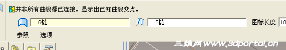

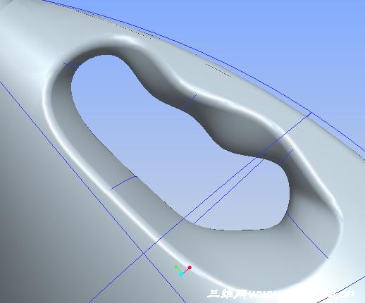

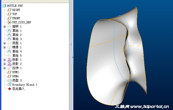

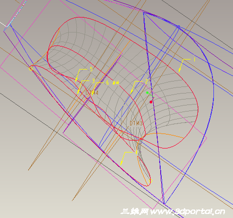

我画了一个水壶一样的东西,在造型这边出了点麻烦。我在画那个缺口的时候就是边界混合一直不对,我方向也换了很多次,点在不在线上也找了很多,把我眼睛都看花了,郁闷的类!现在就是想问问大家,我到底哪错导致边界混合不了!(一个方向是3条,还有一个方向是5条,我是个新手,画了1个月08天)

发表于 2010-5-13 10:28:51 | 显示全部楼层 来自: 中国河南郑州
命令不知道怎么用的,怎能做好图形呢?你要是对命令不了解用法,你用多长时间都做不出来。
) H% O# y9 F3 J$ k要真正理解,边界混合与造型他们命令用法的不同点。(prt档为5.0版本)

发表于 2010-5-14 08:54:53 | 显示全部楼层 来自: 中国浙江杭州
如果一个面一次性做不出来就分开几次做,一个左右对称的面大部分都是先做一半然后再镜像

发表于 2010-5-14 11:14:42 | 显示全部楼层 来自: 中国北京
SORRY, 原来你是用4.0做的,我打不开。4 j" [+ K$ J+ E) L3 B4 b3 E; B
检查一下曲线,试一下,把环形曲线用TRIM断开。
