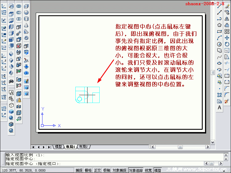

' T$ z) h; w( @$ \" `; F怎么样让CAD, 三视图中的三维图能像在PROE中打印出来的那样效果,在CAD中好像只有在布局中可以实现,不过,在布局中打印出来,每个视图外围都有方框一起打印出来。。。。。。。
4 J3 @! I, S0 k# ^: D% i$ y
& w9 S# J* J2 w+ h2 y; B4 j" Z2 E  B* j6 N* n5 L2 F
像他说的那样http://wenwen.soso.com/z/q148055999.htm只不过我旁边多了三视图,如果按下面的方法,在打印中设置的话,那打印出来的三视图中的标注包括箭头都空心的啊,以前有弄过.

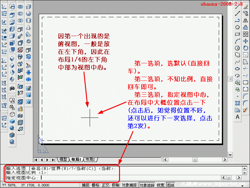

1 m$ S$ n6 l; ]' O8 \9 a# r4 N这个,到设置中心时,点左键确认和确认要放置的地方,我点完之后怎么出现的是三维图,不能像视屏里那样,确认完就是主视图?

关于"让它变主视图":) r* L: M% m7 q* N& O% a
鼠标双击视口内部(或用"MS"命令),进入该视口的模型空间,然后就像在图形界面的模型空间一样修改视图方向.可以把视图修改到任意方向.5 @0 t# u9 `3 J# x6 Q3 T
双击视口外侧空白处(或用"PS"命令)可退出视口的模型空间.2 l/ V5 C# U1 I, v. Z. F3 U/ C
