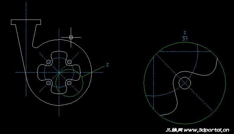

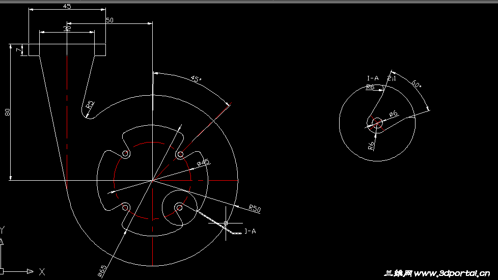

我这副图画的规范吗?标注规范吗?还有那放大图 截图42.png 谢谢

不规范。放大图的放大比例是多少?尺寸标注以那个为基准?

至少有两个地方不规范:
9 X. r- ~! U4 ^1.图线(不管是什么线)不可以穿过标注文字,如果确实没有办法避开,可把图线断开;6 r+ L) i( h& j4 S# ]
2.局部放大图可主要视图里的方向不一致。

放大比例是。。2;1    被那个角度挡住了。

 楼主| 发表于 2010-5-13 20:17:09 | 显示全部楼层 来自: 中国广东广州
那正确局部我该放哪里呢。。。。。
发表于 2010-5-13 21:36:07 | 显示全部楼层 来自: 中国吉林吉林市
局部放大视图不正确,放置位置无所谓,关键是视图是否争取,对比一下就看的出来了
发表于 2010-5-14 08:39:12 | 显示全部楼层 来自: 中国浙江台州
局部放大图怎么转角度了呢?

1、45°角度标注好像偏离了测量线。
0 P% F. r; r  \: j) ^! v& Q2、50的长度标注可以放到法兰底面以下。! Z' @% n. r$ C
3、线宽设置一下。, }5 q, @9 m4 r/ B+ w
4、法兰下底面线是不是断开的,感觉法兰一般比较大,主视图上应该能看到法兰完整的实线底边。6 A3 M& K& r$ W8 y
5、法兰和出口如果是圆口,标注时要加Φ,因为不清楚具体结构,这里只是猜测一下。
/ {3 a4 R; ~# J9 n% S6、局部放大图看楼上各位高手正解。
