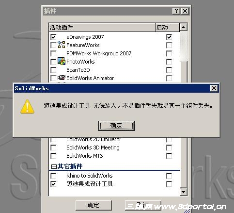

安装“迈迪标准件库(个人版)09.04.24”出现问题,如附图,请问如何解决,谢谢。
9 K& V! s0 Q+ z* Q该软件是我在迈迪网站下载的,安装企业版时也出现同样的问题。

在SOLIDWORKS 2010上无法使用2009可以,你可以下载最新独立界面的‘工具集V3.1,可用
发表于 2010-5-14 20:17:23 | 显示全部楼层 来自: 中国广西桂林
有单独使用的版本的啊,再下另一个版本就OK了
发表于 2010-5-28 07:55:29 | 显示全部楼层 来自: 中国江苏镇江
请问楼主你的SOLIDWORKS是什么版本的,我的07版的也出现同样问题
发表于 2010-5-28 13:07:35 | 显示全部楼层 来自: 中国重庆
是因为Microsoft.NET Framework版本的问题,好像是在2.0的框架上做的,高于2.0的不支持,就会出现楼主所说的问题。你要么卸了高版本,要么下载最新的迈迪标准件库
