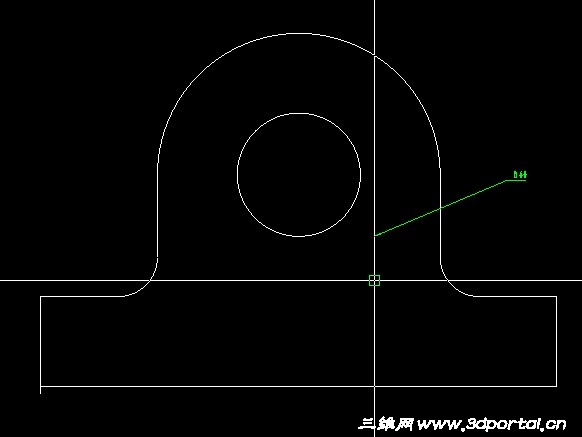

60个厚的板,轴承座的外形怎么加工?用什么加工方法

毛坯气割,烧呀,
& j& r% K3 W" [0 E8 U! N7 F# {! A  c然后,+铣工
' U) C! v) f/ G; w/ q板太厚,线割容易跑出斜边

板太厚,建议线割

气割下料,铣床加工

有一定量的话,一般是铸、锻件,外形一般可不加工。

先线切出外形,然后铣中间孔

如果外部没有配合要求的话可以考虑翻砂件

单件采用线切割或铣加工.9 e0 `  o- b: |4 _9 u4 \7 |
量大采用翻砂铸造.

产品是什么材料的?批量大吗?

我们单件采用线切割,批量大的话在三坐标以上的加工中心上都可以实现

单件线切割或气割后铣。大量铸坯铣两基准面后镗或车加工都可以。

用数控火焰切割外形、圆孔(外形成活、圆孔留车削余量),制作夹具在车床上镗孔。

是做配件吗?单件可以考虑线切割或铣加工批量大翻砂比较好

一割外形,二钻孔,三车或铣孔,四去毛剌.

如下两种方法都可以:
) f: W2 t6 {# Y1  等离子切割,加工底面,划线,车中间孔。若需要,外形可铣或刨。
) G+ b( ?2 K: g+ R2 Q' ~# q0 u2  锻毛坯,刨底面,划线,车中间孔。

看楼主图示,估计数量不大,精度要求也不高。直接选用厚板即可,加工工艺采用等离子切割下料、以及钻、铣或刨等均可以。9 h, ?" y9 A! V. N; j0 C7 v" J% E
若要求不高、数量又极少的话,那除了圆孔和定位底面需用机加工之外,厚度方向各弧面采用砂轮打磨即可。

机械加工的工艺要注意经济性,线切割可以,但这么做太贵了。用镗床镗孔也比较贵,如果是小公司来生产,工艺如下:' h% C% m  b! E8 }* i# g5 V7 C0 ~
1、数控火焰切割割出外形及留加工余量的孔,! h4 s. a3 M1 T1 G0 W: T
2、四爪卡盘车床车孔,平端面。

量大建议用仿型加工,只是中间孔的尺寸是多少,图上标的不清楚。或铸造。

仿型割 能保证,成本低。1 N5 a; S( r9 i3 Z
一般轴承座,外形不用加工,仿型割能满足外形平整。
