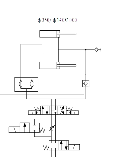

 楼主| 发表于 2010-5-13 10:50:23 | 显示全部楼层 来自: 中国北京
我想把下数第二层的电磁节流阀去掉,不知可以实现各种工况吗?谢谢!* h) V: e( n' l
我准备采用华德或力士乐元件。
发表于 2010-5-13 14:53:17 | 显示全部楼层 来自: 中国北京
不错呀,可以的,加入分流集流阀能够实现同步,然后你在快进,快退的时候,让第二个二位二通阀带电不就可以了;
8 _. Z( f% e: r( i% H) f+ _1 e工进工退时第二个阀失电,然后调整节流阀不行了,
 楼主| 发表于 2010-5-14 08:19:44 | 显示全部楼层 来自: 中国北京
各位可能没有注意到,我选的三位电液换向阀中位是差动连接的。

! }2 T+ \" Z3 T/ h0 H如果把下数第二层的电磁节流阀去掉,你还能实现工进功能吗?去掉后用泵控制工进速度吗?
发表于 2010-5-14 17:21:32 | 显示全部楼层 来自: 中国广东佛山
不行的,同步阀不能用在速度变化太频繁的场合.当然你系统同步要求不高的话是勉强可以用.我建议你用同步马达.
发表于 2010-5-14 19:26:05 | 显示全部楼层 来自: 中国江苏南京
根据你的原理图,是可以实现你的要求。

' b& g6 i+ V7 ]+ W, M首先,三位阀的中位可以实现差动,即快退。
% _/ E  S0 Z% w/ o& F; e5 X其次,通过电液换向实现其他工况。' `5 O' \9 ^9 u0 v7 m2 Q
另注,我的油缸是收缩工作的,伸出是不工作的。
& @% P) ?) i+ T8 q( m9 v再次谢谢各位!

 楼主| 发表于 2010-5-19 13:06:27 | 显示全部楼层 来自: 中国北京
1652590分流阀同步回路4 q( H& L8 _, T$ b: k: E0 _
qiufeng2003 发表于 2010-5-16 19:00 http://www.3dportal.cn/discuz/images/common/back.gif
请问分流集流阀回路加单向阀有什么好处吗?会解决不同步的问题吗?没太明白,谢谢!
