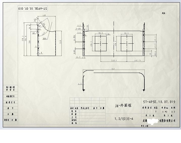

[求助] 请问钣金件工程图问题
发表于 2010-5-13 10:54:43 | 显示全部楼层 |阅读模式 来自: 中国四川成都
请问钣金件工程图问题6 T3 k# u# k/ t5 O4 I7 ]" C- f
4 Y  n  i7 j0 [' }5 t0 I- C以前没做过钣金工程图  请问图中有哪些要求需要标注
! C+ y) o) b" h3 D' ?6 f5 k; u4 I, d& W. B
附件为一个钣金件模型 清大侠做个图参考一下  谢谢

发表于 2010-5-13 11:06:44 | 显示全部楼层 来自: 中国四川成都
兄弟,钣金标注只要不要求展开和机加并无多大区别,只是公差等要求没机加高

发表于 2010-5-13 11:49:22 | 显示全部楼层 来自: 中国四川成都
发一张给LZ看看

发表于 2010-5-13 12:11:26 | 显示全部楼层 来自: 中国江苏常州
跟正常出工程图是一样的,只是需要在展开图中标注折弯圆角,折弯线的位置,以及折弯方向等!
 楼主| 发表于 2010-5-13 12:54:14 | 显示全部楼层 来自: 中国四川成都
谁可以做个例子看看啊   2 {# Y* [0 b1 C& N8 t
; ^8 G8 m# L; Q- K3 {主要是展开图不知道怎样标注
