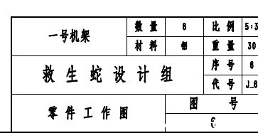

[讨论] 为什么转PDF字这么粗
发表于 2010-5-13 11:43:49 | 显示全部楼层 |阅读模式 来自: 中国浙江杭州
未命名1.jpg     这是为什么   % }& T* o. m, L: t/ T0 D+ S6 X$ g
我的字怎么这么粗   : O" ?! t, P5 b3 U2 y: Q0 M$ f
好像字的粗细不受pen 2 的控制

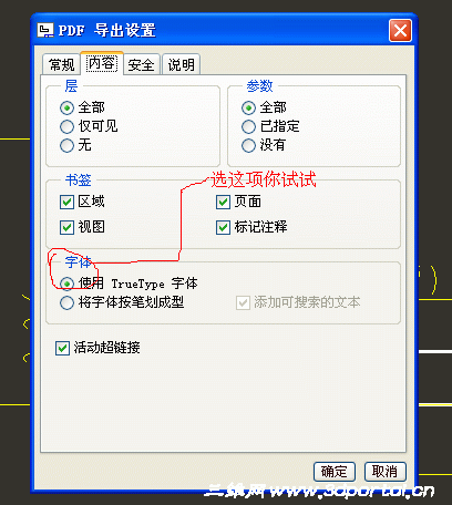

发表于 2010-5-13 21:01:33 | 显示全部楼层 来自: 中国河北石家庄
如图,其他根据需要选取
发表于 2010-5-14 13:28:14 | 显示全部楼层 来自: 中国湖南长沙
果然有效,谢谢
