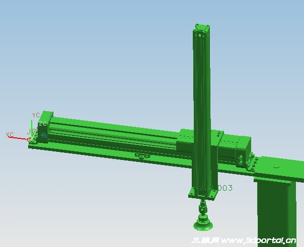

     各位老大~~小弟我要做一个UG简单的运动仿真~做的时候遇到了问题~
& x& L8 D7 t9 I) A) P" P% M    如图~~需要实现的是:4 q) g( ?) {( I  H
                          1.无杆气缸的滑块划至左侧;
  H1 O  @& i" e' n1 T+ l                          3.步进电机旋转;& w) n# Z" ]  q; ]8 i8 {4 S$ A
                          2.垂直气缸的活塞杆伸出~
% P/ J. m6 _' i7 V
. g7 B* e& \( o- j7 B( L    整个运动过程是按顺序发生的~~问题是小弟我只会做出1,2,3各自的动作(新建三个仿真)~却不能把这三个动作连续的表达出来~也就是要在同一个运动仿真中表达出来~请教各位怎么把这三个动作按顺序在同一个仿真中表达出来~是按顺序动作而不是同时动作~~谢各位啦!!!

我想可对每一个运动付加上一适当的驱动,用函数时,时间T要用好,我明天试一下!

这个要用Step函数来控制!
