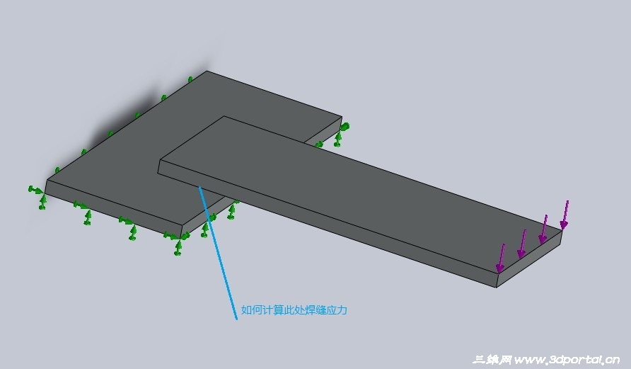

在实际生产中,零件之间都是焊接来固定的。一般在SW分析中都是直接把一个零件的截面和另一个零件的面之间进行接合。但如果想要考察焊缝处的应力时该怎么做呢。SW2010中有个焊缝连接,但不能对2个实体进行分析。不知道大家有没有别的办法?, W0 X3 R; E  p2 J# A
 楼主| 发表于 2010-5-13 19:13:44 | 显示全部楼层 来自: 中国上海
我找了下,以前大家是说在装配体中做个焊缝,然后再在这个焊缝上加接合约束,零件之间无穿透。* Q8 [0 o- R& M+ E
这样有点像比如要分析螺栓固定的时候先画个螺栓,然后在螺栓上加约束来分析一样,效率和效果都不好。

发表于 2010-5-14 17:43:51 | 显示全部楼层 来自: 中国四川德阳
“……在装配体中做个焊缝,然后再在这个焊缝上加接合约束,零件之间无穿透。”一般都是这么做。
. k* M8 w* y' i9 `) }' B6 Z$ \6 i7 w如果你那两块板是用结构件生成的,在SW2010中就能加焊缝连接进行分析了。

 楼主| 发表于 2010-5-14 18:59:24 | 显示全部楼层 来自: 中国上海
大部分情况都是用实体做的,,,有什么好办法吗

发表于 2010-5-26 16:59:42 | 显示全部楼层 来自: 中国四川成都
这样的,如果在焊缝部分由应力集中,要建立焊缝的实体模型,建立合理的接触,才可以!建议
发表于 2010-5-31 19:29:05 | 显示全部楼层 来自: 中国上海
把模型做准,用装配体的办法应该是可以。但是如果焊后不消除应力(退火等),焊接以后本身就有相当的应力,另外接合处的材料属性比较复杂,所以要做到很准确比较难,非常细心,实验资料非到位才可以。

 楼主| 发表于 2010-6-1 22:05:00 | 显示全部楼层 来自: 中国上海
是啊,有时候焊缝处的自身的应力比机构传递过来的大多了。

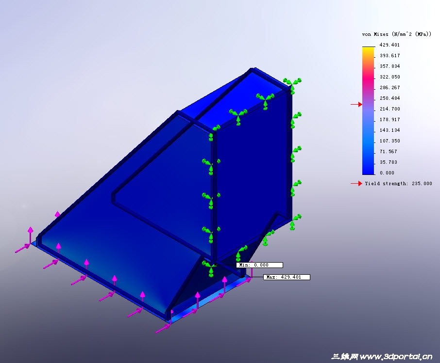

发表于 2010-6-8 11:02:38 | 显示全部楼层 来自: 中国上海
