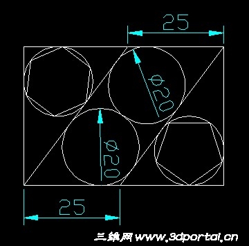

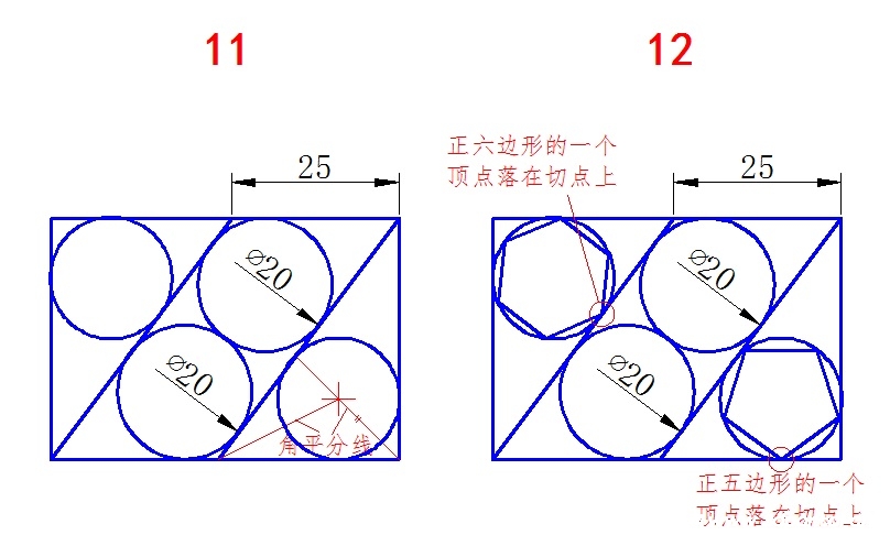

啊,几乎半个工程部的同事都搞不定,擦,顺便问一问钣金工艺工程师刚开始试用期2000元是不是太低了,而且要使用3个月

还有两个圆以及他们的内接六边形和内接五边形都没有要求吗?

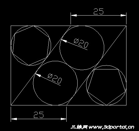

那个六边形不中的怎么花
/ \( C( K2 f, [. z: N. x( b" M; J没点参照啊6 Q+ e0 J/ O0 R; N3 E* I5 n
上面那些的步骤是8 U% @! v, A6 w" O1 z4 p
先花25水平线. ?  d9 G8 U! G! X$ v
然后对其中一个顶点画半径是20的圆* U" C' ^: ~3 l5 _) f9 |+ B! E
过另外一顶点做圆的切线* x# Q! ^1 Y0 s' d5 Y
切线平移20, }( D% a. E: B( Z) e
过三条直线就可以做圆了

发表于 2010-5-13 19:49:56 | 显示全部楼层 来自: 中国湖南娄底
# i. o) H4 i: b  P
: N8 S; v- ~! k没有别的要求就是这样了……8 E% i; ]: r* ^# I$ K, \. l' s6 X

缺少条件啊。0 g' e$ v# M3 r8 e5 K8 M, ?+ x! X2 Q" x
总高度有没有?

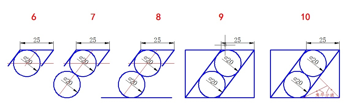

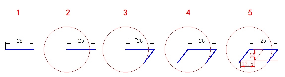

发表于 2010-5-13 21:35:03 | 显示全部楼层 来自: 中国辽宁沈阳
本帖最后由 wuuuuu 于 2010-5-13 21:36 编辑 " k" X$ E- q/ g" ]+ [, l" r3 o1 A
6 w- W, o! y. D  r# [, c. w& V勾股定理的一个很好的应用。9 @) n# K- m1 p, M% ~! i( J
看到25和20,首先想到的是5和4的倍数(5倍)。
( a8 G  k) H! ?$ X$ l( o从25开始,分别在两端画15(3的5倍)和20半径的圆,从一个端点画直线到两个圆的交点,平移此直线20,在3条线内画3切边圆,也就是直径20的圆。之后就很简单了。* ]8 `4 l+ w. H
参考分解图。0 H, b& a/ U7 V
声明:不是高手。经常画钣金类图。试用期2000,算是不少了吧。画图这活不要只挣朝夕,长线才有大鱼。先把自己的手练就成一小般高手,3D,2D通吃的时候,老板自然会给你涨工资。你老板不给你涨,相信会有伯乐看到你,会给你涨的。

要那烦吗,不是有个叫作图法的,画个圆就能确定角度了
发表于 2010-5-13 21:41:04 | 显示全部楼层 来自: 中国辽宁沈阳
9# dubutianxia2012
5 j( |+ F& I3 Q& p用三维软件或是尺寸驱动的话,就不是在这讨论问题了。三维草图很方便,但是,用2D有很多时候是为了锻炼下智力和图形分解能力。再有,实际生活中要求在铁板上划线的时候,必须用圆规来完成的,那是需要技巧的。

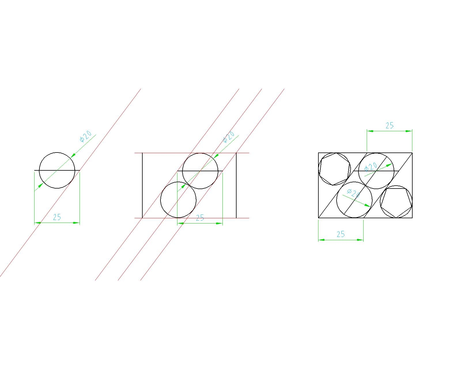

发表于 2010-5-14 10:00:43 | 显示全部楼层 来自: 中国山西太原

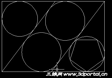

简单的配图说明一下
简单的配图说明一下' {5 \$ Q# ~8 b7 J9 b4 F
. }+ U5 a# j5 m7 ~* g: s             l1.jpg 8 K9 O1 @3 L8 U0 c: d# M
wang2003 + 3 应助
发表于 2010-5-14 10:28:24 | 显示全部楼层 来自: 中国安徽芜湖
13# noname2010
8 Q: G3 Y+ r& N' ^3 V7 {3 U3 D" @2 n1 L
第六步有误 不能保证圆于左边斜线相切

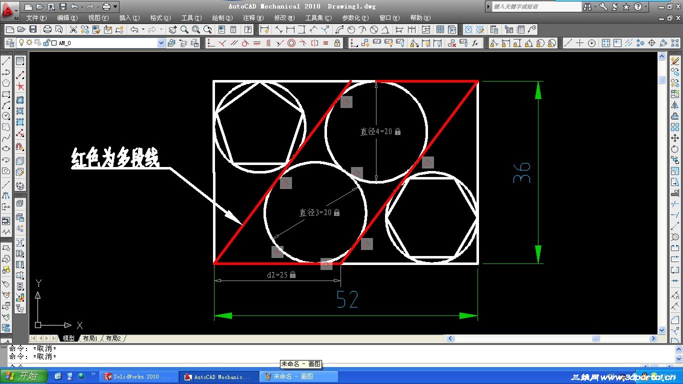

AutoCAD Mechanical 2010可以画。它自带“尺寸约束”和“几何约束”。也算是2D的吧? $ }5 M) V1 y6 e. p

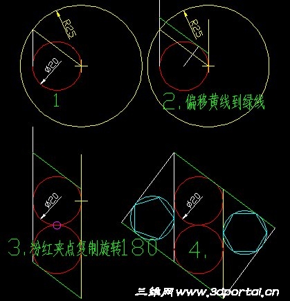

发表于 2010-5-21 15:53:20 | 显示全部楼层 来自: 中国浙江金华
同意10楼
2 L7 x' Q/ E" h" n9 r1 k: z4 M说白了这是一道数学题
发表于 2010-5-21 20:21:14 | 显示全部楼层 来自: 中国湖北荆州
18楼的方法最简单,也可以根据已知条件求出角度。仔细一看,不太难。
