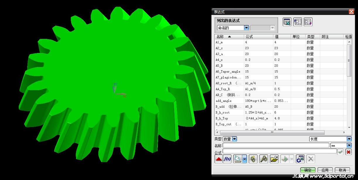

圆柱齿轮已经在论坛上找到其外挂了,使用相当方便,圆锥还是没有找到方法,希望大家指点一下,谢谢~
发表于 2010-5-13 21:20:23 | 显示全部楼层 来自: 中国山东济南
给你一个齿轮建模模板,从工具---表达式中修改参数,可以达到修改的目的。
Gear_template.rar
388.91 KB, 下载次数: 47
beyond2009 + 3 应助
发表于 2010-5-13 21:32:25 | 显示全部楼层 来自: 中国安徽马鞍山
这个模板不错,在它的基础上可以修改成想要的模型,很实用。

发表于 2010-5-14 13:35:00 | 显示全部楼层 来自: 中国浙江宁波
( R) P5 [7 D" \WHC44 发表于 2010-5-13 21:20 http://www.3dportal.cn/discuz/images/common/back.gif
- u+ G* u; P$ g# U' o/ d4 q" V
' m, r* E# n/ R: r
6 _2 J" B+ N, `6 T+ I
这个模板怎么用啊?
发表于 2010-5-14 13:42:49 | 显示全部楼层 来自: 中国天津
nx7.5.0.32版自带,去试试吧。
