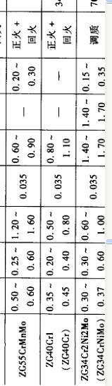

各位 :) h* Q3 a  k) {1 W* u" K
      我刚到一家公司 发现这里的铸件图纸材料标示都是40Cr,我第一次听说。之前我们都是用HT***或QT***居多,怎么铸件也能用40Cr?那么其他的材料Q235,45#等等都可以做铸件吗?盼答复

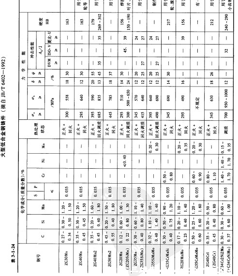

某些大型铸件因强度或其他需要,也常用铸钢材料,材料代号前加ZG**,如ZG40Cr。请参考手册相关内容。

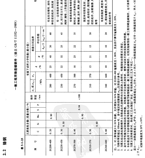

楼主指的HT***或QT***是铸铁,45#和40Cr是指铸钢。; B0 A) w8 e: \; ]
铸钢用以浇注铸件的钢。铸造合金的一种。铸钢分为铸造碳钢、铸造低合金钢和铸造特种钢3类。

发表于 2010-5-16 19:36:36 | 显示全部楼层 来自: 中国辽宁沈阳
楼主所说的HT***或QT***指的分别是“灰口铸铁”和“球墨铸铁”,而铸钢类的标注为“ZG***”等,
0 c0 m: c* j' x3 t/ I+ P. c0 P上面3#所示图表比较说明问题。
