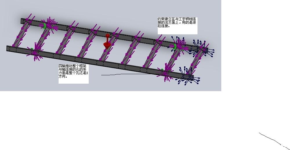

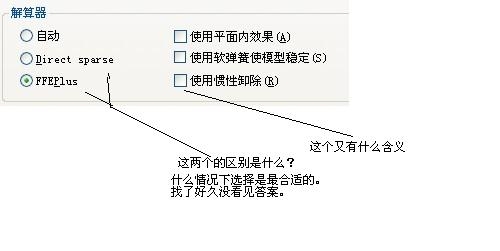

[求助] 新手用COSMOS有几个问题求解答,有一个工作中遇见的实际困惑,不知道对不,请求证!
发表于 2010-5-13 23:10:05 | 显示全部楼层 |阅读模式 来自: 中国广东东莞
& s+ S7 b( B$ s. _. t; N第二个问题3 T% H; X% \) [7 v! N5 e
未命名.jpg : }* y' M3 \' Z; \( ^6 a) l& f& |
约束的建立是对的吗?还有轴推动支架的力方向到底如何,望高手解答,因为在这有人有真论,谢谢了。我比较菜,但还是经过思考的,别喷我谢谢!

发表于 2010-5-14 19:13:17 | 显示全部楼层 来自: 中国上海
帮助里复制来的:$ e% A& _9 o# n6 a8 ]
对于在数个接触迭代中发现接触区域这种多个区域的接触问题,应首选 Direct Sparse 解算器。  a) f/ Z" N1 r/ n. i3 O/ K" K9 K1 K
对于自由度高于 50000 度的模型的非线性算例,FFEPlus 解算器能够在较短的时间内更有效地给出解决办法
7 W; U. s7 U  U( ]" X1 a/ o1 p
一般来说都是用的FFEPlus,这个速度快,精度只差一点点而已
4 \# |3 d( Q1 q9 O* X惯性卸载主要是用来对付在对称的结构上因为网格划分而产生了不该产生的位移,选中后SW会自动添加一些微小的力来抵消这部分应力。
