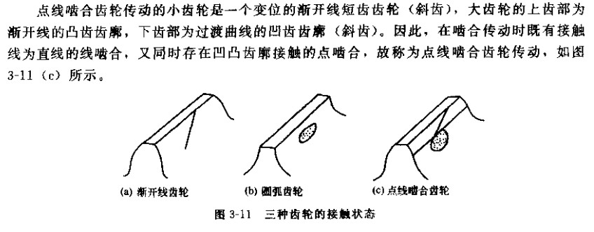

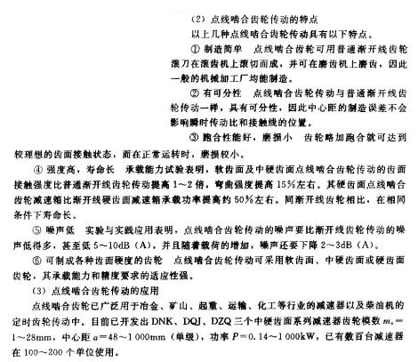

齿轮传动设计手册中有对点线啮合的描述如截图所示:

 楼主| 发表于 2010-5-23 23:11:49 | 显示全部楼层 来自: 中国江苏泰州
《齿轮传动设计手册》上有计算公式及一些图表,所以不应算侵权吧。
发表于 2010-5-28 09:22:31 | 显示全部楼层 来自: 中国江苏泰州
和圆弧齿轮(图3-11(b))相比有什么区别?有什么优势?
 楼主| 发表于 2010-5-28 11:28:54 | 显示全部楼层 来自: 中国江苏泰州
与同样中心距比,模数大,齿很厚,承载能力大。普通刀具就能加工。
