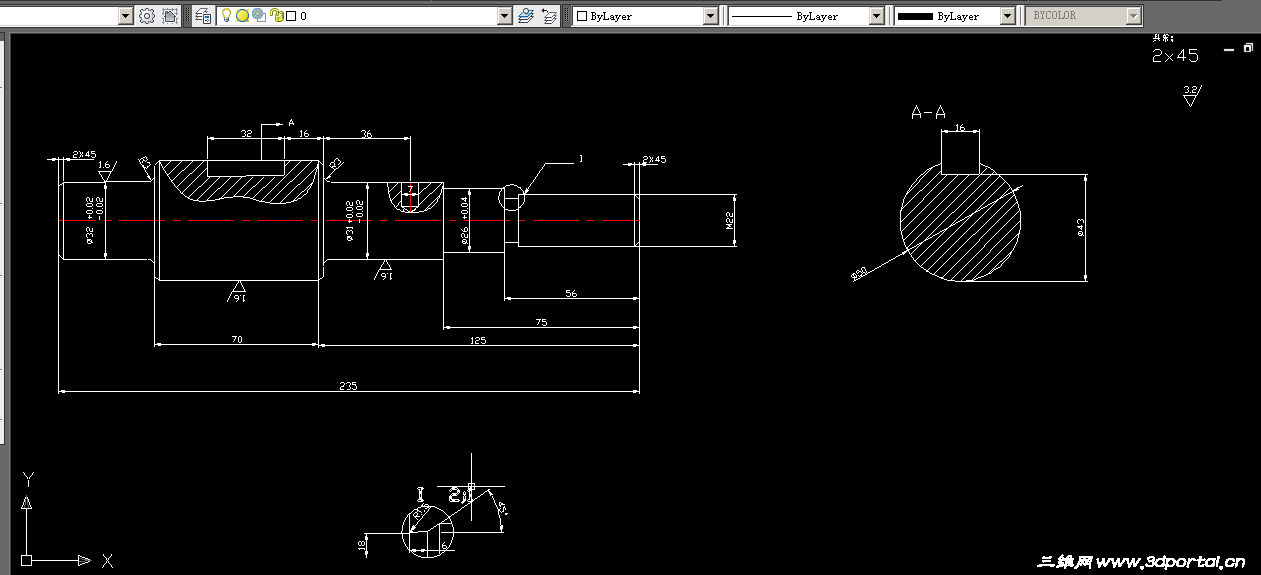

你们画轴承一般怎么画的? 截图47.png 像这副图你们大概要多久才能完成?
* {, ?. _* E) [: j! u6 I这是我今天画的加标注用了40几分钟,图有哪里错吗

螺纹画法有问题,还是剖面标注的A少了一个

最大轴长度(70)应是外对外;不是倒角后的位置;阶梯段轴没特殊原因都要倒角或打圆弧;上轴键槽尺寸如是立洗最好标圆心到圆心并绘出中心线,直径31轴钻个孔深没标示,还有…….下面接吧!!

补充两点:1.粗糙度下标注的数字方向应和尺寸标注方向一致;0 ~3 F* E! b$ G4 O% e0 ^
          2.尺寸公差标注不是很规范。

ф7孔缺ф和深度1 M/ T$ }* z/ X
70尺寸应该有误  N+ z: Z: N" Y; ^# }! f7 |
ф26公差不全4 R  S( h( ^$ y+ d7 Z- {
ф43去掉ф5 ~# M3 Y$ t6 o' T$ J
粗糙度1.6方向" t. G8 T, o% w6 i9 ]) g
A-A截面无中心线
7 Y) y5 M& b" ]0 ~M22螺纹没画出来: @  t" K- e4 a
1 {3 ^. a/ r' o4 B
ф50应该有公差吧
+ Y7 {* ?, E! i键槽形态可以更清楚些
) U$ z/ h% I( G7 ^: `  b$ {! p没有形位公差 技术要求吗
wang2003 + 3 应助

5# iassqqq 键槽不清楚,这也不是轴承啊,这是轴

尺寸和图的大小比例不协调。尺寸太小,而且感觉标得不好看。

" M2 |( B$ `% w7 R0 Q2 {1.右上角:一般只标注其余粗糙度,不能断开,中间加其他标注;
( g& E% w8 C: r/ m) o2.多处倒角45°未标出°;' B8 `. N' t9 _! R2 `4 \; I
3.轴向尺寸标注不合理;; v  T( @. h) L) T+ F. ~8 P
4.局部放大图中直径18缺ф,双箭头也不对。

轴下面的粗糙度标反了。M22的螺纹在图纸上并没有体现出螺纹,倒角没标注°,楼主要加油哦

还有倒角标注为2×C1.5

LZ作图太慢。
9 N% P0 Q2 u" e1 |6 A9 H错误:1.  45度倒角少了“°”符号0 z/ b. Y0 e0 U
      2. 粗糙度标注,,不管方向怎么转,,字一定要正视看图者
% N1 I/ L' a+ N$ L, U) }      3.  A-A剖视图应该在下方也标A: z  ]3 t; h$ H  D' ]- ?9 l4 u
         4.  ф50应该也要倒角标注
: ?8 {; X, |; r# f      5.  70与125的位置标错。+ j9 }/ q4 C! F* G( _' \
      6.  7少ф和深度
# Y9 |: w0 V# b; Y+ R. a+ \      7.  ф26少了上或下偏差
2 S8 h4 H2 T2 r! R      8.  键槽深度表示43不用ф/ E8 H' r. x& _* g) `) i/ r  B
         9.  退刀槽18少ф
! n% a& _  q  x3 M4 o         10.  螺纹图示还要有细实线
7 i% @7 q! ]& ]( `- X+ a      11..应该把上视图来作主视图更为恰当。。。这样就可以说明到底是方头还是圆头键槽。
! ?- S4 w/ e4 ?9 q3 L4 J0 j, u8 L
% ~6 @+ {. p+ ?0 [# i2 \. T# O" vLZ应该是接触这个时间不长吧。。。对于初学者可以到现在这样已经不错了。。。。给你加油。。。。以后多加强。。。。
