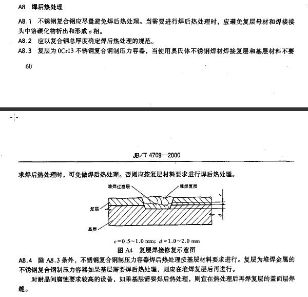

复合钢板碳钢加904L,筒体纵环焊缝,焊接过程如下:' F  A  N- E$ Q: r; L
焊接基层→后热→无损检测→焊过渡层→消应(是否需要消应?)→无损检测→焊接面层→无损检测/ |, z, o2 F  Z6 K. [, e  i" P" N
试问  该焊缝焊完过渡层是否需要做消除应力热处理?如果需要哪些标准中有规定?谢谢!!!!

关于此问题,请查看JB/T4709-2000附录A 第A8条。

二楼的大侠能否把“JB/T4709-2000附录A 第A8条”给大家共享一下?
发表于 2010-6-21 23:23:17 | 显示全部楼层 来自: 中国湖北鄂州
这是2000中的内容,2007版已去掉了此条文。

焊后需要通过热处理消除残余应力,应考虑复层与基层间的物理性能差异,并设法避免在热处理的冷却过程中产生新的残余应力。

请参考:
8 B3 w% ~& ?7 V2 a% J; b. rSH3527-1999T 不锈钢复合钢焊接规程:6 j) o3 }6 f6 p7 K8 w
5.6.2当基层需要热处理时,应按基层要求选择热处理加热温度。6 N, T: L1 t6 P$ Q: v$ ?  x
5.6.3复层为铁素体或马氏体不锈钢制造的容器、管道或部件,应按复层材料要求进行焊后热处理。但采用使用奥氏体焊条,且基层不要求做热处理时,则不需要热处理。
