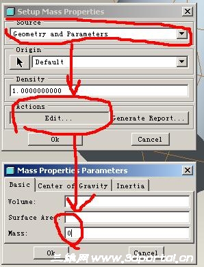

2 f9 H  H  d9 Z1 G2 }在总装配图明细表中,次级组件重量往往都是把螺栓重量加到一起的,能不能让次级组件计算重量时不计算螺栓的重量呢?

把零件隐含掉就可以了

可以单独定义螺栓的质量为0。
6 z1 I) t( T, o* v/ h0 }/ U8 \- Q在“编辑”—“设置”—“质量属性”里设置。

这个组件计算重量的时候,依旧把螺栓的重量算进去了啊,没有按照设置的重量计算啊

o ,可以了,哈哈,多谢啊
