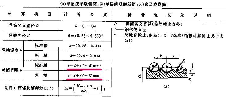

钢丝绳绳槽间距比钢丝绳的直径宽多少为宜?
发表于 2010-5-15 13:47:01 | 显示全部楼层 来自: 中国江苏常州
这个也没怎么说法,把绳包在里面就好了,槽的作用不就是防止它歪斜吗?比他大0.5mm差不多
发表于 2010-5-15 14:30:08 | 显示全部楼层 来自: 中国湖北武汉
机械手册上有,应是大于或等于1.2d;d为钢丝绳直径。
发表于 2010-5-16 06:18:17 | 显示全部楼层 来自: 中国湖南长沙
起重机设计手册上应该有的
发表于 2010-5-16 07:55:58 | 显示全部楼层 来自: 中国辽宁大连
我真不知道,有设计手册怎么不查,有的东西三言二句能听明白吗
发表于 2010-5-16 11:00:38 | 显示全部楼层 来自: 中国山西太原
起重卷筒上绳槽间距与缠绕层数、槽深有关系,见下表:
