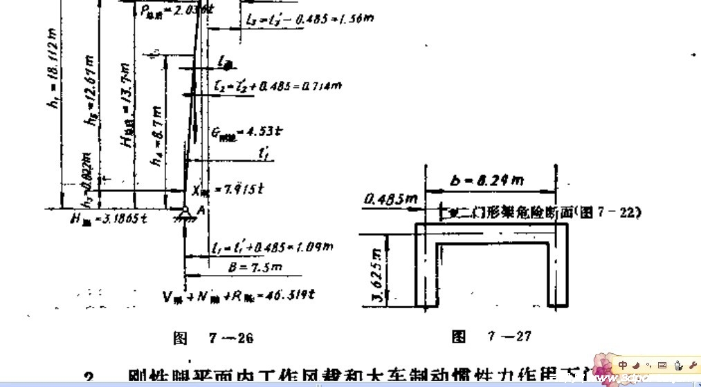

9 L: B- E0 D+ l! ^" m( U, S+ E那敢情好 。我现在遇到一个问题,想向您请教一下。0 I; e- {4 Z( k. j* o" V
7 g0 h3 e/ A1 l) H' a是 起重机设计实例 这本书里面的,380页,您有时间帮我看一下吧,就是这个危险截面,它的位置不知道这本书上是如何确定的,写的太简略了。就是那个0.485是如何的出来的,不太明白
9 O, m+ X- j/ k4 P: }+ [1 w4 a# e) ^5 c; Q' I
         不知道您有这本书没,如果没有的话,把您邮箱留一下,我给您发一份。希望您帮我看一下,谢谢哥了啊
发表于 2010-5-18 14:07:45 | 显示全部楼层 来自: 中国上海
见c点上方标注,可能是主梁中心和马鞍中心距离,图不清晰,看不清楚

1 S! l# v) _' c# U7# guiyu417
; L: S) f3 J% @+ F* R不过,这样一说还真可能是呢。我看一下哈。(话说这个距离不应该这么小吧)

发表于 2010-5-20 10:45:36 | 显示全部楼层 来自: 中国上海
485mm,不小了/ Q& ^6 c% l4 a3 S& s
关于支腿的计算,两个平面的稳定性都要计算,刚柔腿要分别计算。不要怕麻烦,若是都那么简单的话就不需要设计了$ Q/ [$ \& X6 j4 F1 i' t" b
另外,要想简单就采用电算,模型建好,一次性搞定!
