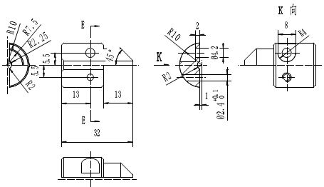

求助图示零件如何加工比较好一点,要求材质为45#钢,现在主要是批量加工问题,本来用机械加工方法加工的,但现在批量都是5万个左右,请大家帮我看看用什么方法加工比较好,或者介绍一下有没有合适的厂家,谢谢

下载看图后认为用板材冲裁后机加工较好。

这个零件是半片,可两个整体作。7 ?9 P" x9 T' V: X6 g
1  先车外形及打中心内孔。 2  划线、铣平台窝,钻孔。 3  用厚1.5mm锯片铣刀铣开两半,将铣出的平面铣成距中心面1mm。4  铣凸出齿部分。 5  攻丝。

$ k  \7 \8 @/ V7 `+ w板材?棒料吧。
发表于 2010-5-14 21:48:35 | 显示全部楼层 来自: 中国江苏常州
5楼方案基本可行,但批量大,不适合划线,靠设备工装保证。

这个零件是半片,可两个整体作。
, P( u2 m8 H( P* t8 w+ a1  先车外形及打中心内孔。 2  划线、铣平台窝,钻孔。 3  用厚1.5mm锯片铣刀铣开两半,将铣出的平面铣成距中心面1mm。4  铣凸出齿部分。 5  攻丝。
! {: B1 S; i1 f2 d4 Z& x2 J/ X0 zgaoyns 发表于 2010-5-14 21:30 http://www.3dportal.cn/discuz/images/common/back.gif
# k3 z1 z) K( A+ ?: y& p. o
$ [* D# Q$ ?0 e& p7 L3 H8 T3 用线切割切成两半怎么样?7 g' m) D" q! X* @. a! o* e

非常感谢大家的建议,现在用的加工方法基本上和5楼的差不多,但我想有没有更简单的加工方法来实现批量加工呢,是否可以用模具成形, 另外真不好意思,我不是想让大家支付流量的,只是那天不知道怎么也贴不上图片,所以才不得不转换成PDF格式的,请谅解,谢谢大家
