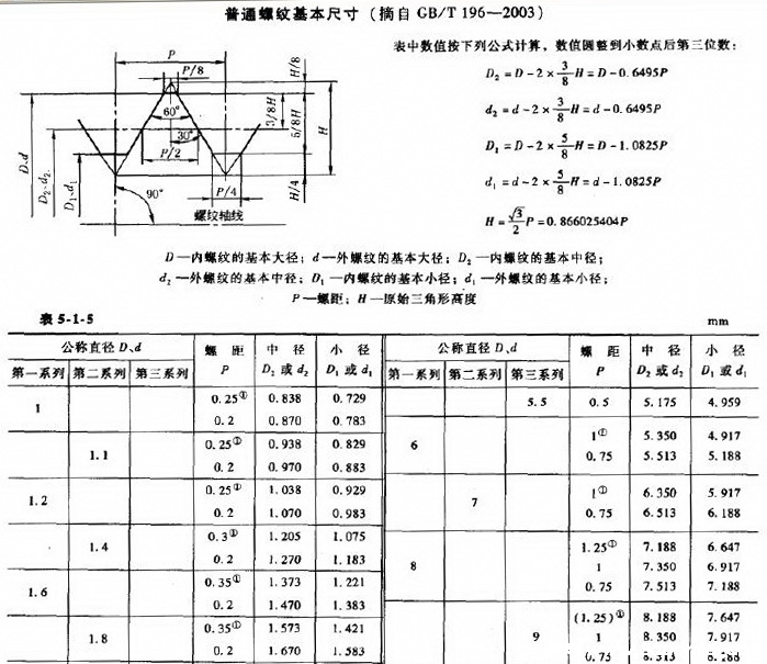

请教各位:
1 c, {& ?" C% {- i6 v1 [# T# y9 i! a5 g. }3 b- M2 d. y* z
M3X6的螺钉对就的螺母的内径和外径各是多少?
+ c5 Y. I, `/ p0 C0 M" ]6 FM1.7X2的螺钉对就的螺母的内径和外径各是多少?

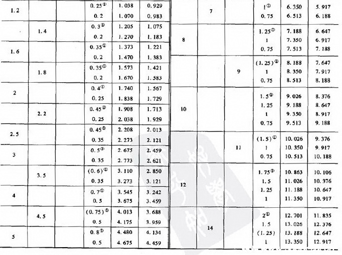

发表于 2010-5-14 21:18:05 | 显示全部楼层 来自: 中国黑龙江佳木斯
螺纹标准见下图:
发表于 2010-5-15 06:18:14 | 显示全部楼层 来自: 中国湖南长沙
只要查M3 M1.7的即可,其它参数是长度,查机械设计手册
