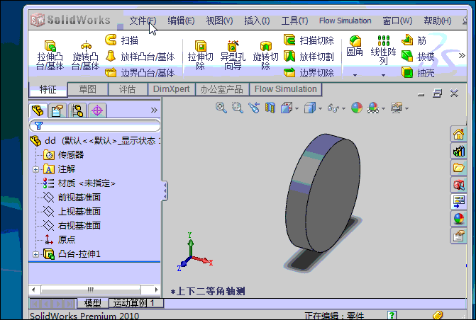

6 j2 v7 S# u' E一直以来,工程图上的零件数量都是手工填写的,能不能针对某一装配体把零件数量自动链接到2D工程图?

 楼主| 发表于 2010-5-15 08:34:11 | 显示全部楼层 来自: 中国广东深圳
装配图的明细表没问题,说的是在零件图中自动填写零件数量。有办法吗?

这个问题很简单,做了个GIF,看看吧,至于楼上的问题,只要做成配置即可,不同的配置设为数量不同,这样日后零件数量变化,工程图中自然变化。

 楼主| 发表于 2010-5-17 15:44:13 | 显示全部楼层 来自: 中国广东深圳
谢谢10楼的朋友花精力做动画,看来SW目前尚不能解决我提出的问题。做配置实质上还是手工填写。4 o7 L/ D4 U+ b* g" N
同一个零件用在不同的设备上是常见的事,只要零件名和图号(或编号)一致,库存管理就没问题。而针对某一特定设备通常是根据装配图出BOM,零件工程图上的数量我没找到链接BOM上相应零件数量的办法。

呵呵 可以的  在装配图材料明细表中有数量一栏  你可另建一属性列(例xx) 把数量一栏的数值复制上(只是数值,不是整列).然后在零件的工程图中图纸格式对应栏加入XX这属性. 呵呵你就实现了 . 不过缺点是装配图中的零件数量变了 ,你得重把数量一栏的数值复制一遍,不过这已简单多了,而且一一对应.
发表于 2011-6-17 12:21:20 | 显示全部楼层 来自: 中国重庆
不得行。: ]- p) M- J7 v5 p) T
如果你有两个装配都用到这个零件且两个数量不一样的情况下,. J- l& o$ M5 R# w
要读出正确的数量就决定了数量不能保留在零件里边,; X4 @. ^9 z* T# W( O
那就只能在装配里边读。
% A2 s4 L5 S( E3 r* w8 n' W不过软件好像还没有这么个功能。
