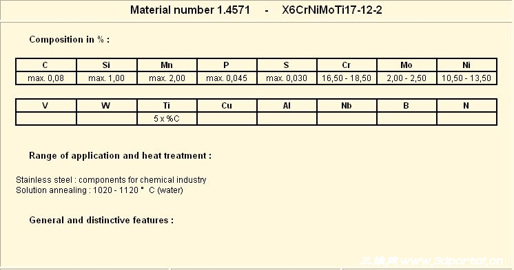

8 {8 q1 Z0 G9 d- J7 B6 p2 [5 i; N% @我现在有个材料,哪位大侠能帮忙看一下。1.4571,X6CrNiMoTi17-12,要求耐高温800-1200℃,请问国内那种材料可以替代这种材料。/ n7 J# l% b. \, G
1.4571的化学成分提供一下,谢谢。

此材料相当于GB的0Cr18Ni12Mo2Ti,为奥氏体不锈钢的一种,牌号316Ti。* Y( \6 a, \5 t+ I' S- q
  ●化学成份:% b% U& `  A* ^
  碳 C :≤0.08
" p7 b0 H; F5 ^, G' u" w2 H$ o  硅 Si:≤1.002 O0 X, r: f" y7 d" j  b) S0 L- ]
  锰 Mn:≤2.00
6 S: Y% F+ E2 `5 d  硫 S :≤0.030
3 B" N9 ~) J) S! g: r9 U  磷 P :≤0.035( Z! u+ _; j0 v( }4 q7 B
  铬 Cr:16.00~19.005 N; l. P9 }# b, u
  镍 Ni:11.00~14.00, r3 _2 Q* C) \
  钛 Ti:5×C%-0.70. c: m7 |+ ?: F. M) R) g" Y; B: }
  钼 Mo:1.80~2.50

就是SUS316不锈钢,相当于我国的0Cr18Ni12Mo2Ti。5 ^1 a6 ~: {; m) H; z
