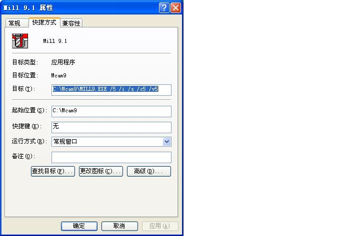

发表于 2010-5-16 18:00:57 | 显示全部楼层 来自: 中国江苏镇江
修改快捷方式的目标为:C:\Mcam9\MILL9.EXE /5 /i /s /c5 /v5
