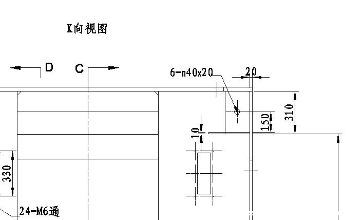

各位前辈,这图纸中标示 6-n40X20 是什么意思啊?4 P: |6 g9 |$ A$ H( H
管螺纹?英制螺纹?

 楼主| 发表于 2010-5-14 17:09:51 | 显示全部楼层 来自: 中国湖北武汉
就是这两处

礼拜六,联系不上客户。见鬼!# y+ V  d( K7 @* Y! Q, X9 G2 ~
我觉得,或者说猜测:
9 m. T6 I8 ?$ a2 m是不是设计员把∮这个字符打不出来,用n代替?后面跟个20是不是代表孔深?0 J1 X" Q3 y3 [# y& U
6-n40X20   6处孔,直径40深度20
, w& S( O3 Q) I! u7 R3 u各位大侠,我这猜测准确么?

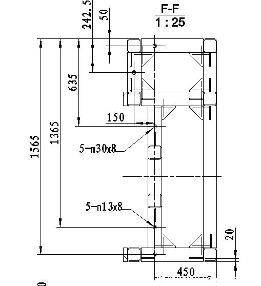

 楼主| 发表于 2010-5-18 08:46:53 | 显示全部楼层 来自: 中国湖北武汉
与客户联系,确实是“∮” 图纸其他部分也有类似的字符错误:
0 ^3 u2 w  \/ I; f) ~: Q+ ?1 “∥”显示“e”
, S1 ]2 K  s' |1 W/ }4 y* I# a2 “—”显示“f”.....等
4 a2 a3 B, N( ~( f! R$ b0 V请问各位,这个会不会是使用的软件不一样,转换出现的问题呢?& {$ p6 Z+ y+ l
客户提供的是DXF 文件,我用AcmeCADConverter打开的。
发表于 2010-5-18 09:36:05 | 显示全部楼层 来自: 中国广东佛山
9 R. u! h8 j; `+ F8 k# Y1 “∥”显示“e”* W1 P6 o2 L4 c" J% Y* z& T6 K
2 “—”显示“f”.....等$ J( ~8 a0 G* k* \2 z6 _) ]& j
请问各位,这个会不会是使用的软件不一样,转换出现的问题呢?$ a3 k0 ]- L, `8 Z# E2 A9 E
客户提供的是DXF 文件,我用AcmeCADCon ...0 s6 P5 L! a; R7 g- b
FJL0929 发表于 2010-5-18 08:46 http://www.3dportal.cn/discuz/images/common/back.gif
应该是不同版本间字库不兼容问题.

发表于 2010-5-22 12:55:26 | 显示全部楼层 来自: 中国浙江宁波
6-n40X20   6处孔,直径40深度204 H: v% h, _8 N
n代表直径。
/ n5 _2 ]/ R9 K* d上次客户给我司的图纸也是用n表示直径的
