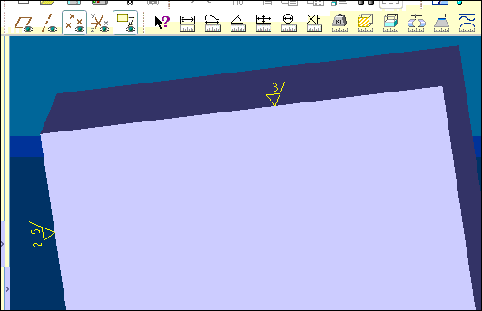

我再2D里标了 表面粗糙度 ,怎么3D里也有 怎么去掉3D的
发表于 2010-5-14 21:02:22 | 显示全部楼层 来自: 中国山东
3D里删除,2D里也没了,最好建个图层隐藏起来!

3#楼的做法在5.0里是可以的,4.0之前的版本可不行的哦,需要建层然后隐藏才可以
