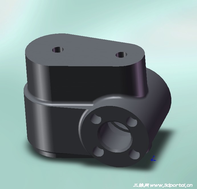

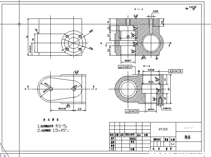

要开始搞一个阀体”零件机械加工工艺及4-M6螺纹底孔钻夹具设计 课程设计  菜鸟  所以来向大侠们请教   不吝赐教    阀体1.rar (60.6 KB, 下载次数: 3)

钻模最好做,以孔和端面定位,加上一个钻模板和一个分度底座即可。

 楼主| 发表于 2010-5-14 22:15:00 | 显示全部楼层 来自: 中国江西吉安
可否发一个图看看
发表于 2010-5-14 22:54:30 | 显示全部楼层 来自: 中国辽宁阜新
先加工好台阶大孔,做一钻模钻孔:以大孔和端面定位,两侧外形对齐确定4个M6螺孔的角度

用两块板做成L型就搞定了。按上面的思路很简单的。L板其中一面内侧上做个圆心突台和工件中间的大孔配合。周围按尺寸打上钻模孔。突台可以给螺孔的圆心定位。通过L板另一面与工件侧面平行来限制角度就可以了。

大概是听明白了不过有图纸最好
