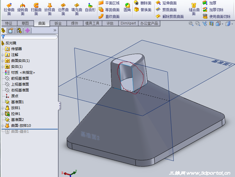

[求助] 我的这个文件怎样放样

( P; D0 O9 T4 @& s8 u3 G+ u 捕获1.PNG 各位,我的这个放样总是说我的引导线不对,我不知错在哪里,请哪位高手指教!谢谢!!

 楼主| 发表于 2010-5-14 20:26:27 | 显示全部楼层 来自: 中国浙江宁波
我的是Solidworks2009SP0.0

发表于 2010-5-14 21:52:30 | 显示全部楼层 来自: 中国辽宁沈阳
我看你用的明明是扫描嘛。
发表于 2010-5-15 16:24:37 | 显示全部楼层 来自: 中国山东临沂
没看到有扫面啊,楼主要扫面哪一块
 楼主| 发表于 2010-5-15 16:48:34 | 显示全部楼层 来自: 中国浙江宁波
我需要放样草图3、4、5、6,各位,我应该怎样操作
零件1.rar
89.25 KB, 下载次数: 2
 楼主| 发表于 2010-5-15 16:50:17 | 显示全部楼层 来自: 中国浙江宁波
草图2是放样引导线
发表于 2010-5-15 17:45:06 | 显示全部楼层 来自: 中国湖北武汉
先下载看看草图3、4、5、6如何放样?
发表于 2010-5-15 21:24:49 | 显示全部楼层 来自: 中国安徽淮南
不是勾选那个“合并”还是“封闭”的选项就OK了?
发表于 2010-5-15 22:07:42 | 显示全部楼层 来自: 中国北京
简单地说,你多做几条引导线就好了:每个角做2条,每条边中间做一条,这样可定不会出现真空区域了。
