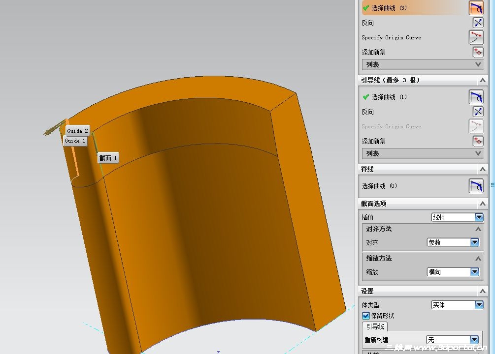

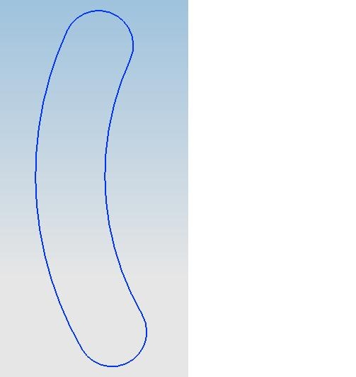

我在公司里遇到这样一个问题,一般来说我们倒斜角的时间,一般来说都是固定的,不像倒圆角是可以进行变量控制的,我们公司里有一个零件上,它从一边的倒角是0。5*10(一边是0。5MM,一边是10MM)的,另一边是0。5*13的,中间是通过一个过度的倒角来实现的,它从一边的倒角到另一边的倒角,我们造型时,应该怎么做呢,零件的外形如附件所示(俯视图),高度30MM,请各位大虾帮帮忙
 楼主| 发表于 2010-5-14 22:12:35 | 显示全部楼层 来自: 中国浙江嘉兴
上面说明的倒角分别是左边和右边的,过渡处就是顶端的小圆弧

UG没有变倒斜角的功能,我建议先做出中间的固定部分的,在两端的圆角变化的部分采用扫掠做出过度部分,然后去减主体,这或许是个方法。

 楼主| 发表于 2010-5-15 14:21:14 | 显示全部楼层 来自: 中国浙江嘉兴
这个方法我试过,只是对效果不太满意,
发表于 2010-5-15 14:31:19 | 显示全部楼层 来自: 中国山东烟台
只能手工去做了,效果是调出来的
发表于 2010-5-18 16:18:55 | 显示全部楼层 来自: 中国江西抚州
试一试 网格曲面命令(该面做为过渡面用),首尾应设置相切连续。
