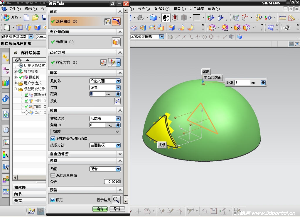

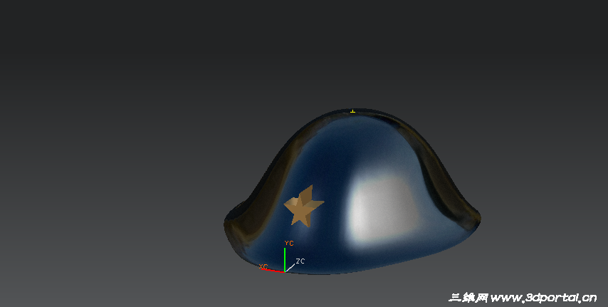

不是啊,我用凸起。。。不行
 楼主| 发表于 2010-5-15 01:55:45 | 显示全部楼层 来自: 中国广东广州
说我选择的面不对?
 楼主| 发表于 2010-5-15 01:59:31 | 显示全部楼层 来自: 中国广东广州
像这样园的曲面怎么选择?
发表于 2010-5-15 08:41:51 | 显示全部楼层 来自: 中国河北保定
投影,没问题的。
发表于 2010-5-15 09:51:04 | 显示全部楼层 来自: 中国江苏徐州
用型腔功能,设置沿矢量,即可!
发表于 2010-5-15 12:29:16 | 显示全部楼层 来自: 中国安徽合肥
4# 范枫
( e. v; L! }% V* s  W9 `: ^# g) L7 ~* D" G3 t1 g2 l' ?
不用管它,可能是7.5的bug.
 楼主| 发表于 2010-5-15 15:04:19 | 显示全部楼层 来自: 中国广东广州
我用的是6.0.。。。。你选择那个面的
发表于 2010-5-24 08:59:51 | 显示全部楼层 来自: 中国江西抚州
用投影,选择矢量投影方法.
