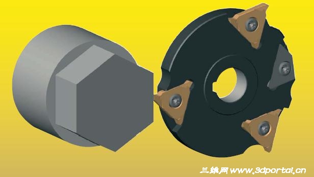

前两天偶然中看到一个加工工艺叫multi turning,好像是这个名字的。用车的方法,加工六面体类零件的。比常规的六个面分开加工的铣削快了很多。但是当时时间紧迫,没有细看。请问哪位知道这个加工工艺?是否有这方面的资料?先谢谢了!

+ c  f, M+ c! E; h' E. g工厂里习惯的叫法是“多边车”,专门用于加工轴上的扁位。
# o+ Y4 y; a7 r: u, Q以前在一家做外资电动工具的厂里打工时,就见到这种车床,卡盘如正常的车床一样做旋转运动,但其上多了一个可以使零件沿径向移动的机构。专门用于加工电动工具输出轴上的扁位,见附图。

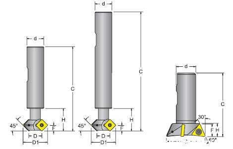

4楼发的图片象是旋风铣。
' N* U% ^7 F3 ^/ w我们知道,车加工和铣加工还是有区别的。
3 ]! S3 _# u/ ~1 i) N抱歉楼主,现在没有图片。
发表于 2010-5-15 13:50:37 | 显示全部楼层 来自: 中国台湾
就是这种刀具没错.....
0 @- r. L" l( ?7 R$ g0 B4 u这种刀具可在圆柱中段下刀,切成多边。
/ w5 ]- {* f! }3 W6 h9 e/ S) G0 x$ T
( j, m$ G( N7 N+ E% N) n* @也有人用一般的多刃机夹刀做切边。
: e7 D' `1 R/ C( Z只要是2刃或是3刃的机夹刀都可以使用。
, q" B- |5 T+ K; h2 p如附件。3 K' g- R& S/ v/ u% v
# N3 _* M( B; f: Y4 G) a/ [1 }' [
在带动力刀的车削中心上就可以加工。
6 @$ d3 l; \+ ^% `- |' ^$ k但是其切面平行度相较于C轴铣削来得差一点,但快速成型。% a  T7 Y( E# o8 N3 Z
