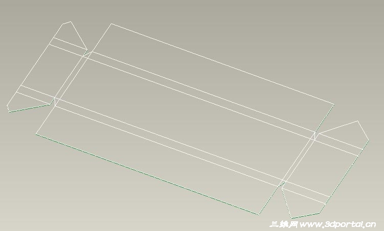

[讨论] 试试展开这外钣金件
发表于 2010-5-15 00:20:47 | 显示全部楼层 |阅读模式 来自: 中国广东深圳
本帖最后由 nxycq 于 2010-5-16 01:40 编辑 ' s" a- w8 F' G: T
, _( z% n, T* M5 U; h: A- {
http://pic.yupoo.com/my636629/647399524fca/hsw8vkrq.jpg % X8 }) I+ d$ F5 i* q- j
. C2 w8 \+ i& j  A5 |
最好有步骤哦

6 d& O$ \: X4 p- e" v6 N我自已展开这步不能展了http://pic.yupoo.com/my636629/047659524fcb/p0e2x1wp.jpg
 楼主| 发表于 2010-5-16 01:41:13 | 显示全部楼层 来自: 中国广东深圳
本帖最后由 nxycq 于 2010-5-16 11:26 编辑 # Q0 U* f  K. S3 A
$ ~. r5 E5 I- r' q- d- T. h就差最后一步了,就是展不开

 楼主| 发表于 2010-5-17 23:19:47 | 显示全部楼层 来自: 中国广东深圳
这样展开的目的在于将缝留到平面上

 楼主| 发表于 2010-5-18 23:48:26 | 显示全部楼层 来自: 中国广东深圳
$ w6 Q' T. g; Y/ I8 ~% Z( P) n% P7 |6 b, i6 y4 ]
楼上这样展开我会( L3 ?8 F; G9 q  R2 C
我要的是这样的,注意四角,相贯圆弧两边开缝
- W6 d  U4 G( J7 \* z( w) E8 u我要的展开是这样的,可惜我这是画出来的,不是用钣金模块展开的
8 a- n" k% ?9 F/ w  E
4 W6 t8 x2 ^7 Vhttp://pic.yupoo.com/my636629/1864895625f0/licmaw1d.jpg3 q# O, H; {4 q2 q' {! A* x  P: l
/ Q9 F% s( [; @
% [: v& q8 P# e# o8 E! r- O现在我想大家都很清楚了,就等高手出招  Z! l, G) X+ B% V% O  @. f
5 x5 M# I9 ]1 Mhttp://pic.yupoo.com/my636629/6981595628c3/png4lrwb.jpg
 楼主| 发表于 2010-5-18 23:52:37 | 显示全部楼层 来自: 中国广东深圳
很无聊的问题,全封闭的是焊接后的效果,根本不符合加工。
: Z0 e" R! F' V" r$ F. e在没有缝的前提下怎么展的开呢?
' F: O( U8 A! \* D/ X9 h0 \/ ?spidow 发表于 2010-5-18 11:35 http://www.3dportal.cn/discuz/images/common/back.gif
+ C9 X2 r5 P/ \+ W% K5 l
这个一点都不无聊,在实际生产中有很多的应用,如厨具,很多都是钣金展开焊接的,而缝在平面上,不在圆弧角上,圆弧角上有焊接的仅仅是有异面圆弧相贯的地方,这样较易做后续的抛光处理
