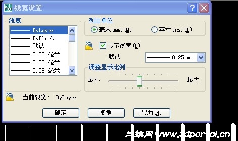

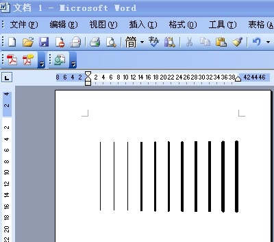

* b& z+ {4 j/ T2 m' L" @是这样吗?建几个图层,多设几个线宽,选择一个接近得线宽。方法笨点
7 m+ S$ R  o) f/ y+ B+ T( d QQ截图未命名0.jpg
  Q. c  }% e; i3 ?% ?4 g1 L勾选线宽-》显示线宽
- O' E# y" x: N4 o7 m7 C QQ截图未命名1.jpg
线宽问题.rar

 楼主| 发表于 2010-5-15 16:45:50 | 显示全部楼层 来自: 中国湖南娄底
5# laualfred
! }- ?' R# y$ x. y
* j, G% d$ m# w: |3 |7 ~2 l2 N你的设置应该是一根线比一根线宽吧。
2 d. C0 d/ P) H看你的截图,前3根显示是一样宽的,到第4根就突然宽很多。7 e7 [- H2 z5 X) A* J
这样就没有适合的粗线可选了。7 G8 d! |/ A  {7 r" h4 ~$ X
你的截图正好可以说明这个问题,不知大家注意过这个问题吗?
