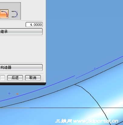

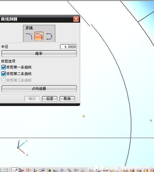

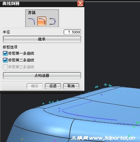

7 u  w$ |$ D  O2 ]" \% {2 a3 \我一条曲线是投影的 一条是面上偏执  为什么倒角 会是这样呢   有0.13的公差

不是刷新的问题  我测量了下 有0.13的偏差     在说如果不是逆时针选 也到不起角

' }- Y2 W: L5 R5 I; E可从你的图上看,那两条有间隙的线,不是倒角形成的切边啊。
发表于 2010-5-16 14:02:37 | 显示全部楼层 来自: 中国四川广元
那是因为2条曲线不再同一平面上,你可以将倒好的圆角线删除再倒,再倒时不选线,而用点构造器选择2个端点倒出的圆即可连上。

         可能就是你说个这个问题把   我是倒角好了 在删了 用桥接 这样解决的  谢谢各位的帮忙

你的曲线可能画短了
发表于 2010-5-17 16:46:53 | 显示全部楼层 来自: 中国浙江嘉兴
你偏置前的面部分就有问题,只是这个时候才显示出来
发表于 2010-5-17 18:50:29 | 显示全部楼层 来自: 中国浙江杭州
这两条线是不是没有在一个平面中啊!要不你桥接一下

用桥接命令处理不在平面内的倒圆.
