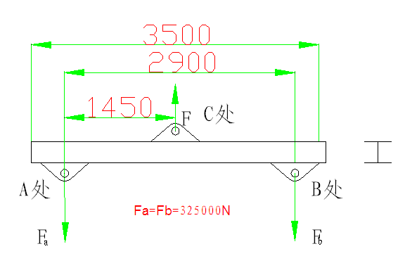

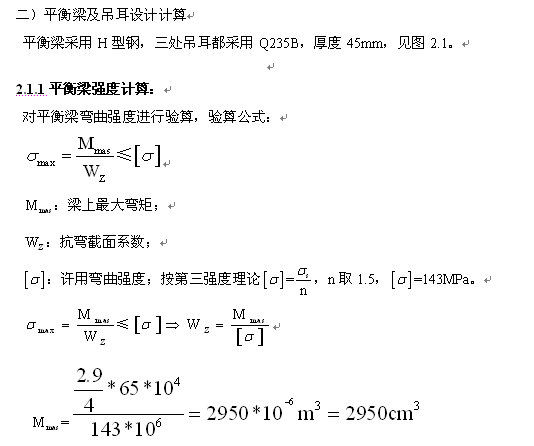

梁的弯曲强度设计验算,如图所示,4 W, M  q7 [' |0 g( g
各位网友这个设计验算存在错误吗?
; b4 U! N! _9 p; B依据这个计算,查表需选择HW400*400的型钢。: [- ?9 Q) Y& n9 ~
从以往使用情况来说,此400*400偏大。

起重设备属于特种设备,其零部件设计应根据设备的使用条件和重要性确定工作级别,不同级别其许应力也不同。
! ^; u& A3 g  u4 `此梁的弯曲强度设计验算,首先应算出梁所受的最大弯矩,根据已选型钢查出抗弯截面系数,然后算出所受应力,与许用弯曲应力比较,看强度富裕量。  K8 N" w4 A. M) F. R
你计算式的最后一步,可能是求抗弯截面系数的,写成了最大弯矩了,是写错了。

3# gaoyns 谢谢高工指点。
- P9 g( y' S7 l) ^: s" y. S在最后是写错了。$ C. y. I2 M4 Q. d
方法我大致了解, 我现在把许用应力代入倒求截面系数,再查表选定型钢尺寸。) i! x2 v% f1 w
那还请教高工我的最大弯矩计算是不是存在错误?
" h0 F5 d1 A) E+ N3 d再次谢谢

* I: w2 }7 T) f& u& D# {7 UHW400*400H型钢用于梁得注意翼缘板外伸宽厚比大大超过钢结构、起重机规范规定,由于宽翼缘板约束弯曲应力比较大,造成应力分布不均匀,按材料力学公式计算是不安全的

2 c$ E9 W; A* Z& ]! b7 m加横筋对翼板应力分布均匀性无效果,只是能提高受压翼板的局部稳定性,应该加翼板纵筋。不加翼板纵时,计算截面参数时建议不要计入翼板全宽,而是按规范允许的最大宽厚比算出有效宽度再计算截面参数。对于起重设备来说,这样才安全。
