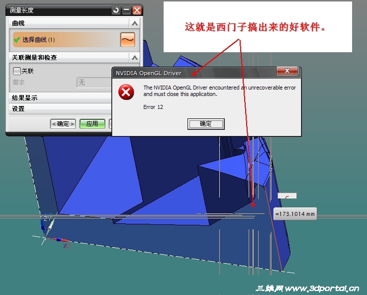

[注意] 我这显卡还用不了7.5。。。唉。。。
发表于 2010-5-15 11:32:16 | 显示全部楼层 |阅读模式 来自: 中国广东深圳
我这显卡还用不了7.5。。。唉。。。西门子关门算了。

发表于 2010-5-15 12:21:30 | 显示全部楼层 来自: 中国广东肇庆
更新下显卡驱程,你用什么系统??
发表于 2010-5-15 13:00:25 | 显示全部楼层 来自: 中国广东江门
用经过认证的驱动应该问题不大
发表于 2010-5-15 13:30:02 | 显示全部楼层 来自: 中国四川成都
楼主话里间,有点不高兴哦。看来我都不敢升级了。

正在下载7.5,不知道我的ATI HD4670能用不
发表于 2010-5-16 08:05:52 | 显示全部楼层 来自: 中国山东烟台
确实是一BUG

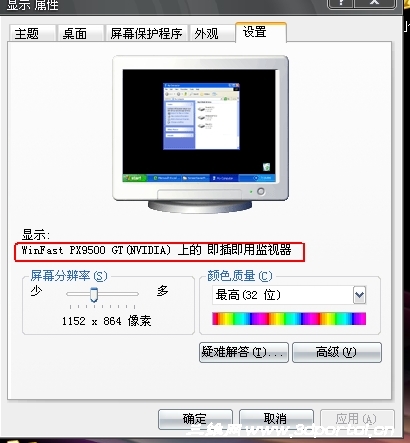

在桌面点击右键--属性--设置--高级--疑难解答--硬件加速(调低至适合位置即可)!

主要是软件BGU问题,制图也是经常花屏.

楼主要留意一下啦,如果不是经过特殊优化过的专业显卡,出现异常时很正常的,毕竟普通显卡主要是面向游戏的

本帖最后由 wyf0711 于 2010-5-17 09:45 编辑 * Y' Z+ \" O9 A) j8 U" G
) f' }# F3 h) j8 V1 [8 k
这么奇怪的分辨率???& Y6 v' h* _7 c/ u! C
很明显这是显卡的驱动问题。。。跟NX有啥关系呀& @; n1 z/ I& k8 s& j
7.5默认打开了全屏抗锯齿。。。家用游戏显卡不支持这个。。。如果出现显示问题,应该先关闭全屏抗锯齿再试试。。。+ q3 C  b5 f; P; l; l* C' r' E
如果是WIN 7系统或VISTA。。。LZ最好对NX7.5单独设置兼容性。。。或者禁用玻璃特效。。。性能会有提升的

可以试一下新的驱动,再把7.5的兼容性调一下,关些特效试一试

楼主下载个最新驱动试试,我原来的n卡也很慢,装新的驱动问题解决了
