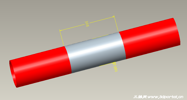

就是在一个900MM长管子外面变成红白间隔的颜色,红色长300mm,然后白300mm,再红300mm。

发表于 2010-5-15 19:17:06 | 显示全部楼层 来自: 中国江苏徐州
渲染时选取项设置为面(不要选实体),就可以选不同的面设定颜色。

发表于 2010-5-17 10:11:31 | 显示全部楼层 来自: 中国河北邢台
将曲面进行分割,然后分别着色。
发表于 2010-5-17 11:24:57 | 显示全部楼层 来自: 中国浙江杭州
先复制表面,然后再分割成三块,最后三个面组分别上不同的颜色

/ s& I; R2 F" _& V& x% e做3个300长的连起来,渲染时选面渲染。7 k1 [- h/ D# t( t- \: ]% l/ \
还有个方法就是贴图,做个红白红的图,贴上去。

proe中如果是一个命令做的特征,或者实体之间表面特征在一平面曲面上的话,直接在实体上是不能做分段的渲染处理的,上面有很多人已经介绍方法了:
  _) i+ h' m' l% }& y         1.将实体表面进行曲面复制然后分割曲面对分割的曲面进行渲染这个是一种方法。* m: r$ J/ ~( H
         2.实体之间要有断差才可以进行渲染 。否则就没有渲染不了。3 Q$ r! S" C; u! [: y
              (上面有朋友说分段做,但是分段做实体如果面是连接重合在一起的照样不能做分段渲染。)

复制是笨招,只需在草绘里面把外圆轮廓线分成三段直线线画,不要画一条直线即可,各位可以试试
