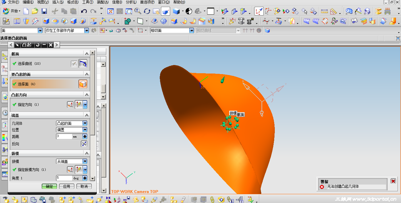

[已答复] 求教,凸起面的问题《文件传上来了
发表于 2010-5-15 17:56:26 | 显示全部楼层 |阅读模式 来自: 中国广东广州

楼主是想做钢盔吧,可以先投影再做
发表于 2010-5-15 19:25:10 | 显示全部楼层 来自: 中国江苏徐州
用型腔功能,可做与头盔表面等厚度的图案。

这个命令有些奇怪,你按同样的方式重做一次或者改变一下选择顺序,比如先确定矢量,偏置距离,再去选择面,他又成功了,试试就知道了!(实在不行就投影上去做更易成功!)

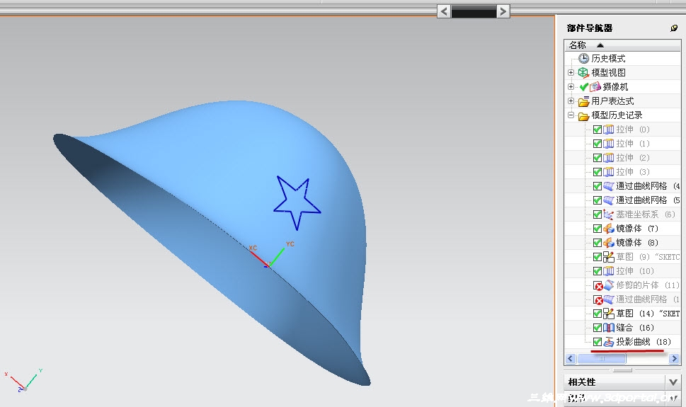

发表于 2010-5-16 15:41:32 | 显示全部楼层 来自: 中国河南洛阳
先投影,再凸起

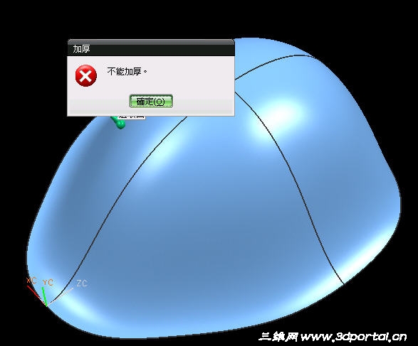

发表于 2010-5-17 08:28:32 | 显示全部楼层 来自: 中国台湾
又是一個新手容易出錯的問題,這種三邊網格所建構的面限制總是比較多,使用時要小心。
; k9 u- [7 |0 X$ ^! j9 ~6 G6 p最主要是面再做補正時,那個尖點所影響,無法適度補正時,所有跟補正相關指令都會失敗。1 l' l8 W) X/ g1 f, Z- o

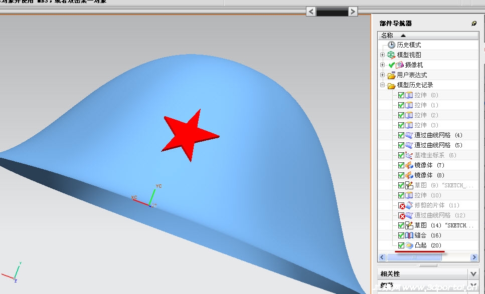

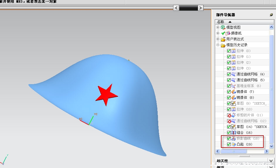

发表于 2010-5-20 13:40:28 | 显示全部楼层 来自: 中国四川广元
针对你的原图:直接凸起时,拔模选项要选“从凸起的面”,如果投影后凸起就可选“从端盖”,另外注意两个矢量的选择,自己试作改变各选项看看结果就清楚了。
