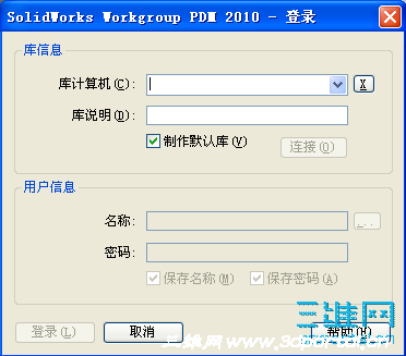

连接不上,请高手指点

 楼主| 发表于 2010-5-16 20:19:49 | 显示全部楼层 来自: 中国浙江宁波
没有服务端啊,
发表于 2010-5-16 20:37:48 | 显示全部楼层 来自: 中国湖北鄂州
库计算机:那里打你电脑的ip.
6 H0 W6 R- v  r说明不用填,然后点连接。如果没有出现黄色?号,就在下面名称和密码那入帐号密码就可以登陆了' ]0 R" ]3 P5 x1 f1 _# [
5 j3 j. n: i' W  ypdm装好的默认的帐号密码为:pdmwadmin
2 g, i8 L# j$ G2 X+ E) _3 k0 Y
2 |/ E1 h' A& ?名称和密码是一样的。5 S& q5 O3 T/ W6 y
/ `  I4 E, s6 p; s
! p& L  n7 w; P& t! ^% l. l* L, G能告我你用的是那个版本的pdm吗。在那里下的。我装的老是不成功。

发表于 2011-7-1 16:14:37 | 显示全部楼层 来自: 中国上海
使用sw workgroup pdm,必须开启系统的IIS功能(internet 信息服务)!
