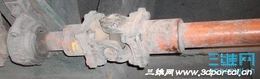

0 d( {0 A0 Y% w; q$ P问题如题- L  T" R3 D& D% o7 |: l0 o& `
0 B- R4 ?$ B3 o& g7 J- d9 e9 D 1004171043d83b4de6ea685538.jpg . n# u" R( }3 ?2 v: @* ^
! t6 Z$ G* n7 d+ y0 K
具体结构是什么,有哪位知道?

十字头的两侧有卡簧的。拆了卡簧,再把轴承弄出来就可以拆开了

中间是万向节,拆其两端方法兰上的螺钉即可。

谁可以画一个简单的示意图

卡环承受的轴向力小,我认为不可用卡环。
; I3 }4 j; |$ Q1 x. [+ z/ L% I3 C" F没装过这,不过猜过去要么是紧配合打入,要么是焊接。

十字轴是整体的,半联轴器上的轴孔比十字轴的轴径大许多,保证十字轴能顺利安装放入,然后从轴孔外端依次装入轴承和端盖

我不明白的是十字轴怎么套在方法兰两孔中的?轴两端分别套在两边的孔中,十字轴又不能从一侧穿入。希望见过实物的人讲解一下。

看到图片好像是整体的,不知道是否有别的玄关
