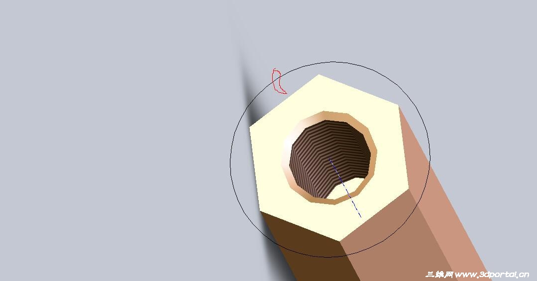

[已解决] 装饰螺纹线的圆圈如何去除

标注的那个圆圈

在左边的特征树中,编辑装饰螺纹线,然后将其直径值缩小到合适值即可,或者直接隐藏也可!

你的那个螺纹线是不是太大了啊,去除方法如3楼所说
